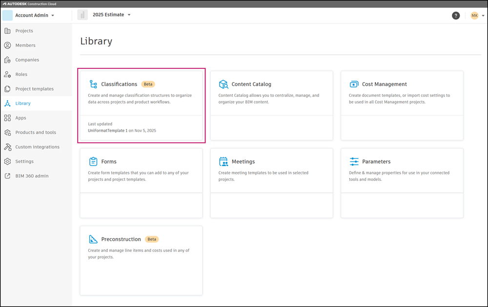

  1. Dans Account Administration, cliquez sur Bibliothèque dans le volet de navigation de gauche.
    • Sur la page Bibliothèque, la carte Classifications fournit la date et des informations utilisateur sur la dernière modification apportée aux classifications pour le compte.

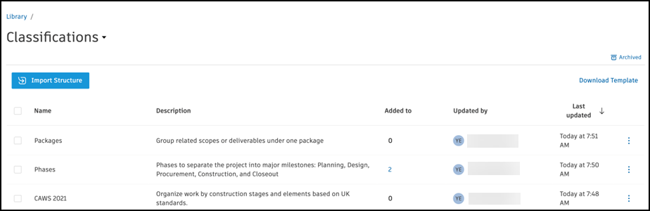

  1. Cliquez sur la carte Classifications pour ouvrir la page Classifications de la bibliothèque. À partir de cette page, vous pouvez créer et gérer des structures de classification pour organiser les données entre les projets et les workflows produit.
Vous pouvez y voir la liste des structures de classification disponibles pour une utilisation dans les projets de votre compte. Cliquez sur un élément de la liste pour ouvrir la structure souhaitée.
Sur la page Classifications de la Bibliothèque, vous pouvez également :
