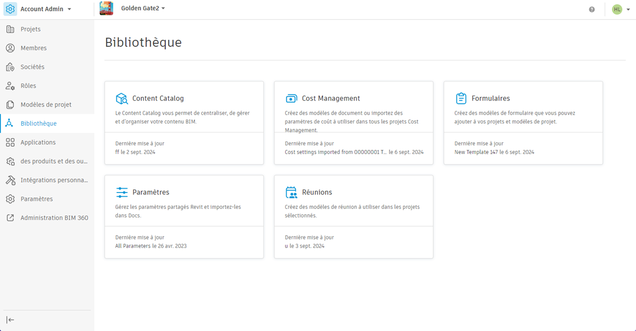

  1. Accédez à Account Admin dans le sélecteur de produits.
  2. Dans le volet de navigation de gauche, cliquez sur Bibliothèque.
  3. Sélectionnez une carte pour accéder aux fonctionnalités correspondantes.

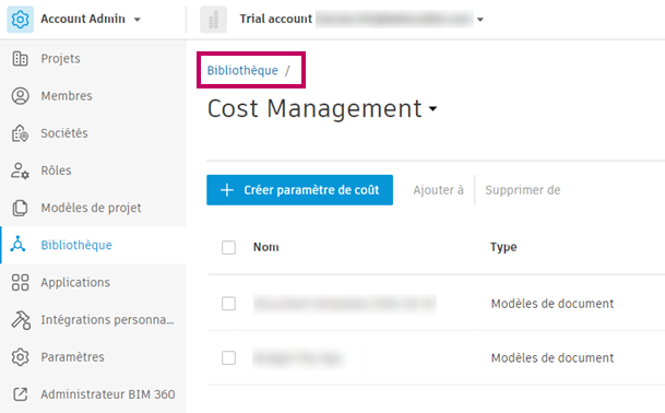

  4. Après avoir sélectionné une carte, vous pouvez revenir à la page d'accueil de la bibliothèque en cliquant sur Bibliothèque au-dessus du titre de la page.
