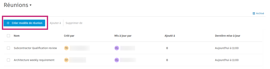

  1. Dans Account Admin, cliquez sur Bibliothèque dans le volet de navigation de gauche.
  2. Sélectionnez la carte Réunions.
  3. Cliquez sur Créer un modèle de réunion pour ouvrir le générateur de modèles de réunion.

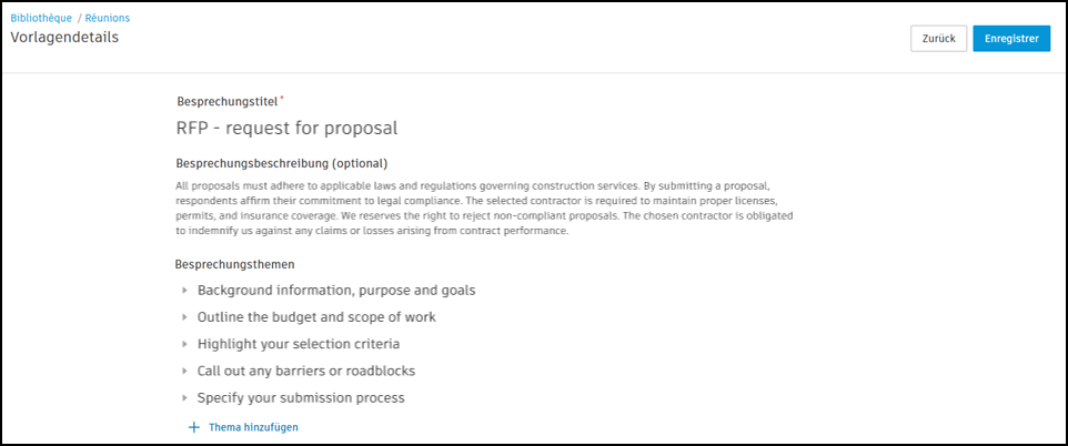

  4. Entrez un nom de modèle et une description (facultative).
  5. Définissez le titre, la description et les rubriques de la réunion.
    Remarque :
    les éléments de réunion peuvent uniquement être créés lors de l’utilisation du modèle.

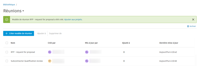

Ajout d’un modèle de réunion à des projets
Une fois le modèle créé, des informations détaillées s’affichent et vous pouvez ajouter le modèle au projet.

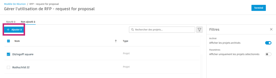

Vous pouvez également ajouter un modèle à votre projet ultérieurement à l’aide de la liste de modèles :

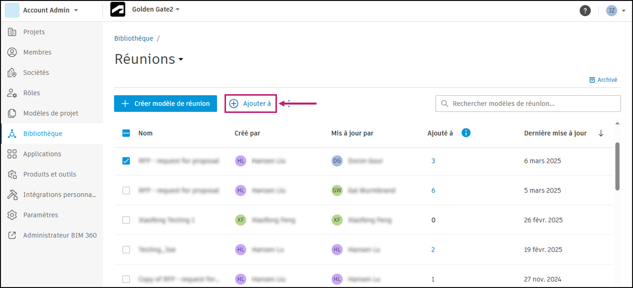

  1. Sélectionnez un ou plusieurs modèles dans la liste.
  2. Cliquez sur Ajouter à. Vous êtes redirigé vers l’onglet Non ajouté à contenant les projets auxquels le ou les modèles sélectionnés n’ont pas été ajoutés.
  3. Recherchez un projet par nom ou filtrez les projets pour afficher uniquement ceux qui sont archivés ou qui sont sélectionnés.
  4. Une fois que vous avez sélectionné un ou plusieurs projets, cliquez sur Ajouter à pour ajouter un ou plusieurs modèles.
  5. Une fenêtre modale de confirmation affiche alors les projets que vous avez sélectionnés et auxquels le ou les modèles de formulaire doivent être ajoutés. Pour confirmer, cliquez sur Ajouter.

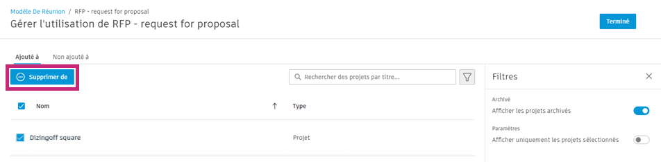

Suppression de modèles de réunion dans des projets

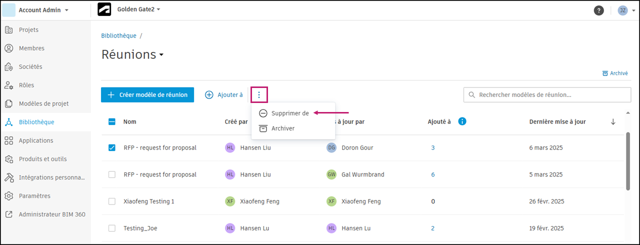

  2. Cliquez sur le menu Plus en haut du tableau et sélectionnez Supprimer de. Vous êtes redirigé vers l’onglet Ajouté à contenant les projets qui utilisent ces modèles.
    Remarque :
    vous pouvez également supprimer un modèle d’un projet en cliquant sur un modèle, puis sur l’icône de menu Plus icône de menu Plus dans le panneau de droite.
  4. Une fois que vous avez sélectionné un ou plusieurs projets, cliquez sur Supprimer de pour supprimer un ou plusieurs modèles.
  5. Une fenêtre modale de confirmation affiche alors les projets que vous avez sélectionnés et desquels le ou les modèles de formulaire doivent être supprimés. Pour confirmer la suppression, cliquez sur Supprimer.

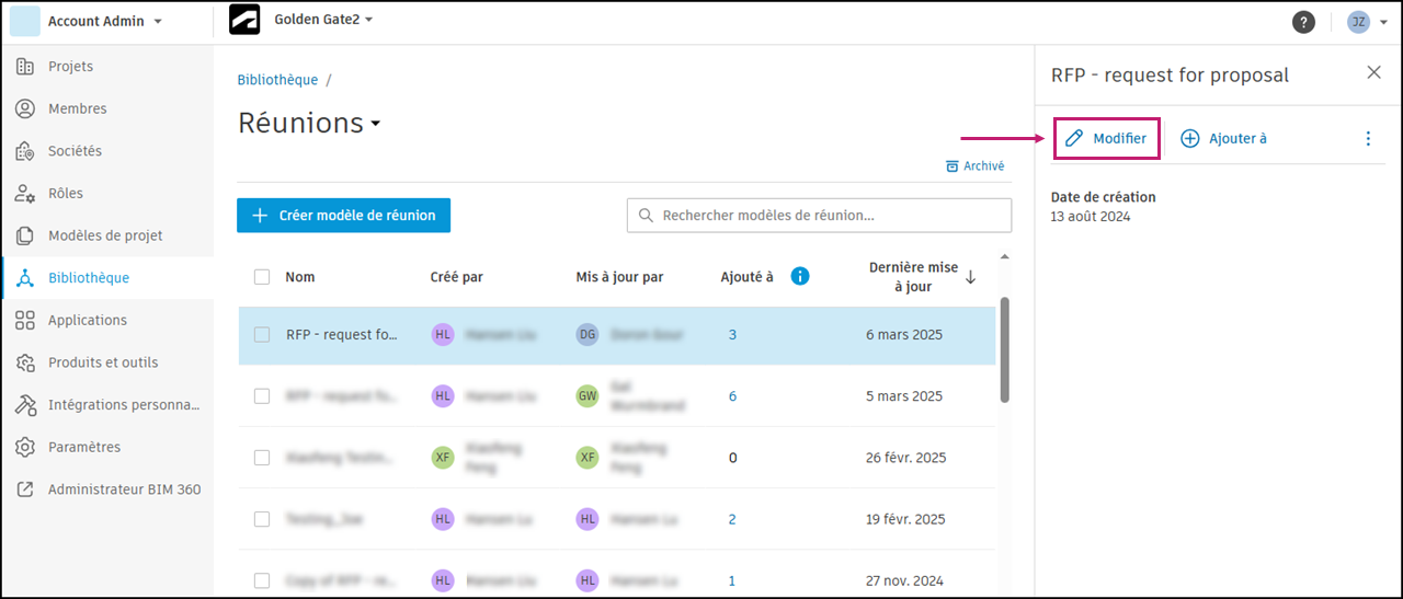

Vous pouvez modifier les détails du modèle : nom, description et contenu. Pour modifier un modèle, procédez comme suit :
  1. Cliquez sur le modèle sélectionné pour en afficher les détails.
  2. Cliquez sur Modifier.

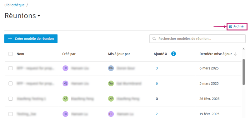

Pour archiver des modèles de réunion, procédez comme suit :

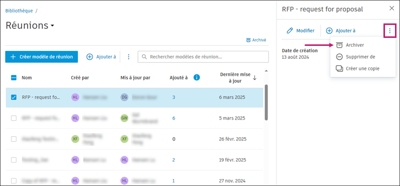

  2. Dans le panneau qui s’affiche, cliquez sur le menu Plus et sélectionnez Archiver.
  3. Le modèle s’affiche sur la page Archiver.

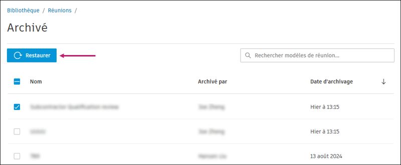

Pour restaurer des modèles de réunion, procédez comme suit :
  1. Cliquez sur Archiver pour ouvrir la page Archivé.
  2. Cliquez sur Restaurer.

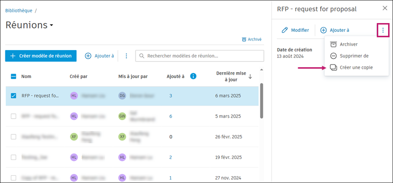

  1. Sélectionnez un modèle pour en afficher les détails.
  2. Dans le panneau qui s’affiche, cliquez sur le menu Plus et sélectionnez Créer une copie.
