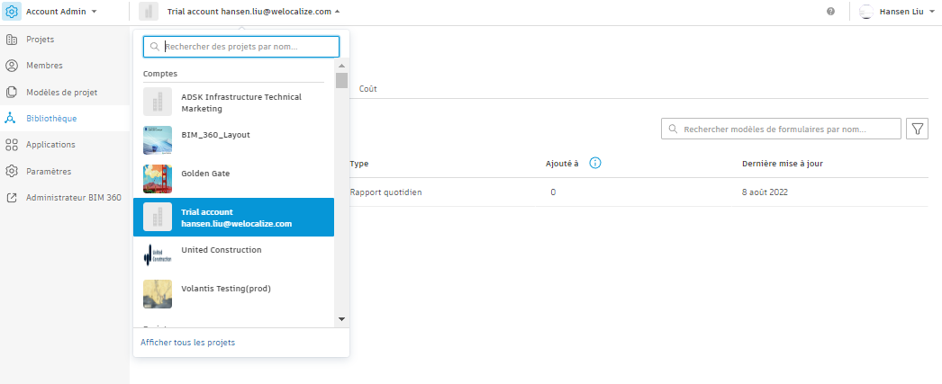

Les paramètres de service sont organisés sous un compte Autodesk Construction Cloud. Dans la partie supérieure gauche de la page, cliquez sur le nom du compte afin d’afficher un menu déroulant de tous les comptes auxquels vous avez accès.
Menu déroulant des paramètres du compte

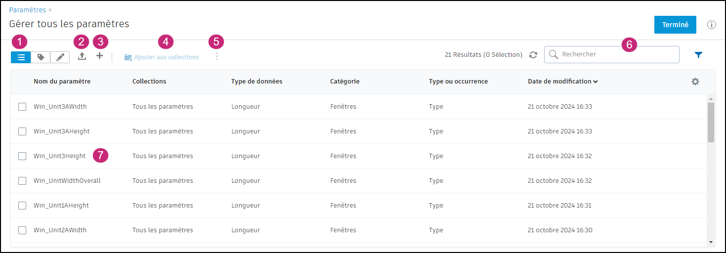

Gérer tous les paramètres
Accédez à la bibliothèque dans Account Admin. Dans l’onglet Paramètres, cliquez sur Gérer tous les paramètres.
Reportez-vous aux numéros sur la capture d’écran suivante pour trouver les informations correspondantes. Découvrez comment afficher, créer, modifier, exporter et archiver les paramètres :
Interface de gestion de tous les paramètres
  1. Vues
    • Vue Liste icône de la vue Liste : vue par défaut dans laquelle vous pouvez sélectionner les paramètres à modifier. Utilisez l’icône de roue dentée située à l’extrémité droite pour modifier les colonnes qui s’affichent dans cette vue.

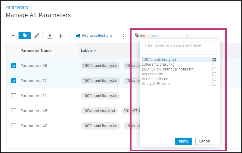

    • Vue d’étiquetage icône de la vue d’étiquetage : dans la vue d’étiquetage, vous pouvez organiser vos paramètres comme vous le souhaitez en leur associant des étiquettes.
      Vous pouvez vérifier les libellés affectés au paramètre et supprimer ceux inutiles.
      1. Sélectionnez un ou plusieurs paramètres dans la table.
      2. Utilisez ensuite l’option Ajouter des libellés pour attacher des libellés aux paramètres sélectionnés ou les en détacher.
        Interface de la vue d’étiquetage des paramètres
      3. Saisissez du texte dans la zone prévue à cet effet pour rechercher des libellés ou en créer. Pour créer une étiquette, cochez la case à côté de l’étiquette. Elle s’applique au paramètre sélectionné et devient disponible pour d’autres paramètres.
      4. Sélectionnez X à la fin du nom du libellé pour le supprimer de ce paramètre.

  2. Charger vers le service de paramètres : chargez un fichier de paramètres partagés depuis votre ordinateur dans le service de paramètres Autodesk. En savoir plus
  3. Créer des paramètres : pour créer manuellement un paramètre, cliquez sur le bouton +. Vous devez indiquer le nom et le type de données.
    Remarque : les noms de paramètres ne peuvent pas contenir les symboles suivants :
  4. Ajouter aux collections : cochez les cases à côté des paramètres dans la liste et cliquez sur Ajouter aux collections. Sélectionnez les ensembles auxquels vous souhaitez ajouter ces paramètres, puis cliquez sur Ajouter.
  5. Menu Plus icône du menu Plus : cochez les cases à côté des paramètres dans la liste et cliquez sur l’icône de menu pour accéder aux différentes options :
    • Supprimer des collections : supprime les paramètres des collections dont ils font partie. Dans la fenêtre contextuelle, sélectionnez les ensembles appropriés et cliquez sur Supprimer.
    • Exporter : téléchargez un fichier texte de paramètres partagés Revit avec les paramètres sélectionnés. Cliquez sur Exporter dans la fenêtre contextuelle.
    • Archiver : cliquez sur OK dans la fenêtre contextuelle.
      Remarque : Vous pouvez restaurer les paramètres archivés à l’aide de ce même menu et en sélectionnant Restaurer.
    • Restaurer : uniquement disponible pour les paramètres archivés.
  6. Recherche et filtrage de paramètres
    • Rechercher : entrez votre requête dans la zone située dans la partie supérieure droite de la fenêtre Gérer tous les paramètres. Vous recherchez les paramètres par leur nom.
    • Filtre : activez le panneau des filtres à partir de l’icône de filtres icône des paramètres de filtre située à droite de la zone de recherche. Vous pouvez filtrer les paramètres par groupe de palettes de propriétés, discipline, type de données et catégorie. Vous pouvez également filtrer la liste en fonction de certaines caractéristiques, telles que les paramètres d’occurrence, les paramètres masqués, les paramètres archivés, etc.
      Utilisez le bouton Enregistrer la recherche situé dans le coin inférieur droit du volet Filtres afin d’enregistrer la recherche actuelle pour une utilisation ultérieure.
      Passez à l’onglet Filtres enregistrés pour rappeler ou supprimer une recherche enregistrée.
  7. Modifier les paramètres existants : cliquez sur le nom du paramètre pour ouvrir la fenêtre Propriétés des paramètres à l’écran.
    Vous pouvez modifier les données suivantes pour un paramètre :
    • Liaisons de catégories
    • Zone de la palette Propriétés
    • Type/occurrence
    • Description
    • Indicateur masqué
      Remarque : les options Nom du paramètre, Discipline, Type de données et Indicateur Lecture seule ne sont pas modifiables après la création d’un paramètre.
      Cliquez sur OK pour enregistrer vos modifications.
