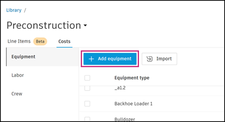

Pour entrer un coût dans la bibliothèque de préconstruction :
  1. Sélectionnez Account Admin dans la liste déroulante du sélecteur de produits dans la partie supérieure gauche de l’écran.
  2. Dans le volet de navigation de gauche, cliquez sur Bibliothèque.
  3. Cliquez sur la carte Préconstruction pour ouvrir la page de bibliothèque Préconstruction.
  4. Cliquez sur l’onglet Coûts pour ouvrir la page Coûts.
  5. Sélectionnez Équipement, Main-d’œuvre ou Équipes dans le volet de navigation gauche Coûts pour ouvrir cette liste de catégories.
  1. Cliquez sur +Ajouter pour ajouter un coût à une catégorie.
  2. Complétez les détails pour chaque coût.

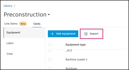

Votre organisation possède peut-être déjà ses propres bases de données ou feuilles de calcul d’estimation des coûts. Si tel est le cas, vous pouvez importer ces données de coût dans Autodesk Estimate à l’aide du workflow d’importation XLSX. Ce processus peut vous aider à configurer rapidement la bibliothèque de coûts de votre compte sans avoir à repartir de zéro.
Pour importer des coûts à l’aide d’un fichier XLSX dans la bibliothèque de préconstruction :
  5. Sélectionnez Équipement, Main-d’œuvre ou Équipe dans la navigation Coûts à gauche.
  1. Cliquez sur Importer.
  2. Suivez le workflow à l’écran afin de télécharger et de remplir le modèle XLSX pour le type de coût que vous avez sélectionné.
    • Lisez et suivez les instructions du modèle pour formater correctement les coûts dans le fichier XLSX avant son chargement.
  3. Chargez le fichier XLSX dûment rempli avec vos coûts.
  4. Corrigez les erreurs éventuelles, puis chargez le fichier corrigé.

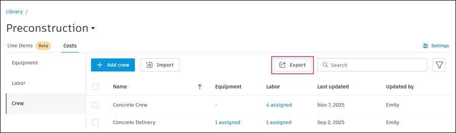

Pour exporter les coûts à partir de la bibliothèque de préconstruction :
  1. Cliquez sur Exporter pour exporter et télécharger la liste de bibliothèque de coûts sélectionnée dans une feuille de calcul.
