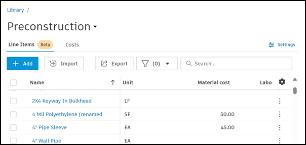

Dans l’outil Bibliothèque dans Account Administration, vous pouvez établir des normes prédéfinies pour les coûts et les éléments de ligne qui peuvent être utilisés comme données par défaut pour les projets de préconstruction de votre compte.
Cliquez sur la carte Préconstruction dans la bibliothèque pour ouvrir la page associée.
À partir de cette page, vous pouvez accéder aux onglets Éléments de ligne et Coûts, où vous pouvez configurer ces éléments de bibliothèque à utiliser dans les outils Estimate et Takeoff.

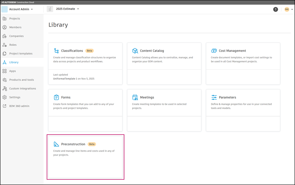

  1. Sélectionnez Account Admin dans la liste déroulante du sélecteur de produits en haut à gauche de la page dans ACC.
  2. Dans le volet de navigation de gauche, cliquez sur Bibliothèque.
  3. Cliquez sur la carte Préconstruction pour ouvrir la page de bibliothèque Préconstruction.

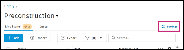

  4. Cliquez sur le lien Paramètres en haut à droite de la liste pour ouvrir la page Paramètres.

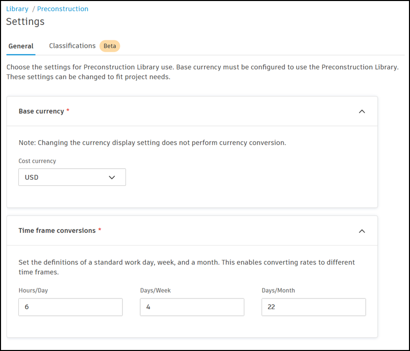

  5. Par défaut, l’onglet Général s’ouvre.
  1. Définissez les conversions de la devise de base et des périodes, nécessaires pour utiliser la bibliothèque de préconstruction.
    • Devise de base : sélectionnez la devise affichée par les éléments de la bibliothèque.
      • La modification du paramètre d’affichage de la devise n’entraîne pas la conversion de devises.
      • La bibliothèque de coûts de préconstruction est limitée à une seule devise de base.
    • Conversions des périodes : définissez une journée, une semaine et un mois de travail
      standard. Cela vous permet d’obtenir des taux de conversion sur différentes périodes.

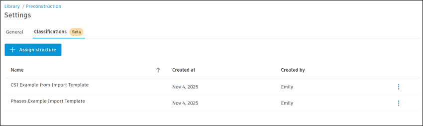

  5. Cliquez sur l’onglet Classifications pour ouvrir les paramètres de classification.
  1. Cliquez sur +Attribuer une structure.
  2. Dans la fenêtre modale Sélectionner la structure de classification, sélectionnez jusqu’à 5 structures de classification dans la bibliothèque pour les rendre disponibles dans la bibliothèque de préconstruction.
  3. Cliquez sur Ajouter.
    Les classifications de bibliothèque attribuées sont désormais disponibles pour les éléments de votre bibliothèque de préconstruction.
