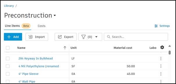

Importer les éléments de ligne dans la bibliothèque
Pour ajouter de nouveaux éléments de ligne ou mettre à jour les données des éléments de ligne existants dans la bibliothèque de préconstruction, vous pouvez importer des éléments de ligne dans la bibliothèque.
Important : avant d’importer des éléments de ligne dans la bibliothèque, configurez les classifications et les coûts de la bibliothèque dans Account Administration. Vous pouvez ensuite sélectionner ces éléments de bibliothèque et inclure leurs données dans vos éléments de ligne.
Pour importer des éléments de ligne dans la bibliothèque de préconstruction :
  1. Sélectionnez Account Admin dans la liste déroulante du sélecteur de produits dans la partie supérieure gauche de l’écran.
  2. Dans le volet de navigation de gauche, cliquez sur Bibliothèque.
  3. Cliquez sur la carte Préconstruction pour ouvrir la page de bibliothèque Préconstruction.
  4. Sous l’onglet Éléments de ligne, cliquez sur Importer pour importer une feuille de calcul d’éléments de ligne dans la bibliothèque de préconstruction. Le workflow Remplir le fichier modèle s’ouvre.
  5. Téléchargez et remplissez le modèle.
    • Lisez et suivez les instructions pour formater correctement les éléments de ligne dans le fichier XLSX avant son chargement.
  6. Chargez le fichier XLSX rempli avec vos éléments de ligne.
    • Si nécessaire, corrigez les erreurs qui se produisent lors du chargement, puis chargez le fichier corrigé.
    Les éléments de ligne importés sont ajoutés à la page de bibliothèque Préconstruction sous l’onglet Éléments de ligne.
Ajouter des éléments de ligne individuels
  4. Sous l’onglet Éléments de ligne, cliquez sur Ajouter.
  5. Dans la nouvelle ligne ajoutée, entrez le nom et les autres données de l’élément de ligne à ajouter à la bibliothèque.

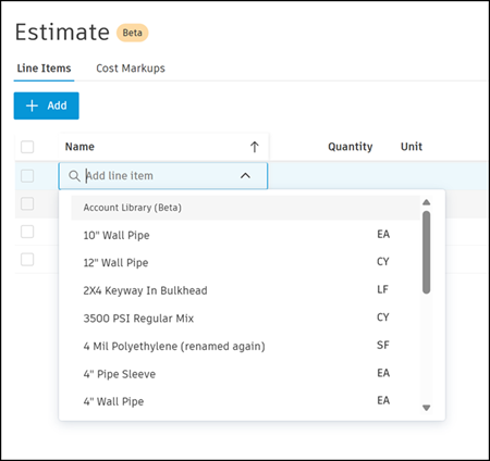

Utiliser des éléments de ligne de bibliothèque dans un projet Autodesk Estimate
Une fois que vous avez configuré les éléments de ligne dans la bibliothèque de préconstruction, vous pouvez facilement les ajouter à un projet d’estimation.
Lorsque vous ajoutez des éléments de ligne dans Estimate, cliquez sur le champ Nom dans une ligne de tableau d’estimation et commencez à saisir le nom d’un élément de ligne de bibliothèque pour le rechercher.
La sélection et l’ajout d’une ligne de bibliothèque importent les données de cet élément de ligne dans l’estimation du projet.
Vous pouvez modifier certains détails de l’élément de ligne une fois ce dernier ajouté à l’estimation. En savoir plus sur la gestion des éléments de ligne dans Estimate.
