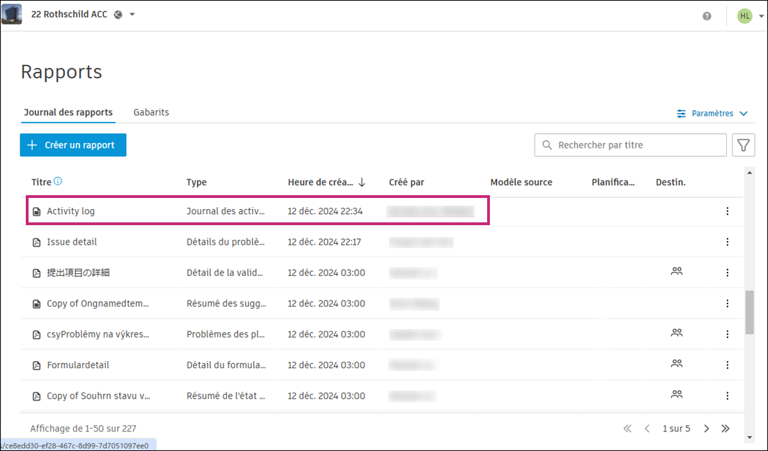

  4. Une fois votre rapport prêt, vous pouvez le télécharger en cliquant sur le bouton Télécharger le rapport.

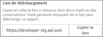

    Conseil : vous pouvez copier le lien de téléchargement vers le rapport. Tous les utilisateurs disposant du lien peuvent le télécharger.
Vous pouvez également accéder au rapport dans le journal des rapports.

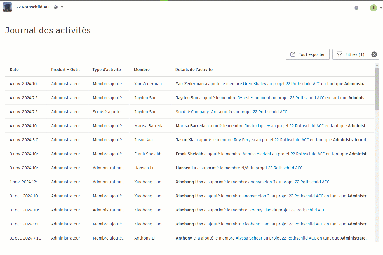

Exportation des données d’activité filtrées
  1. Dans Project Admin, cliquez sur l’outil Activité.
  2. Cliquez sur Filtres .
  3. Dans le menu déroulant Filtrer les données d’activité qui s’ouvre sur la droite, appliquez vos filtres. Vous pouvez filtrer par Membre ou Type d’activité en cochant la case située en regard des filtres requis.
    Le bouton Exporter inclut le nombre d’activités après l’application des filtres.
  4. Cliquez sur Exporter (X) filtré .
  5. Suivez les étapes 3 à 4 ci-dessus.
