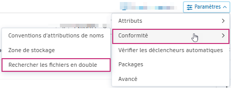

Accès aux paramètres d’analyse
Les administrateurs de projet peuvent accéder aux paramètres d’analyse des fichiers en double dans Autodesk Docs.
  1. Cliquez sur l’outil Fichiers.
  2. Cliquez sur Paramètres.
  3. Placez le curseur sur Conformité.
  4. Cliquez sur Rechercher les fichiers en double.

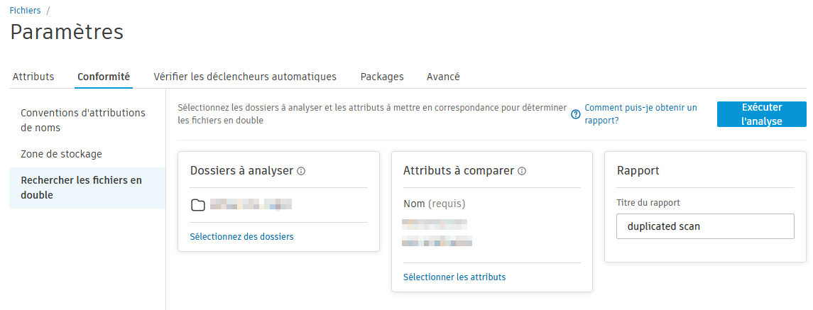

Paramètres d’analyse
Lors d’une analyse des fichiers en double, les dossiers que vous avez sélectionnés sont inspectés pour identifier les fichiers dont les noms et les valeurs d’attribut sont en double.
Les paramètres par défaut sont les suivants :
Vous pouvez modifier ces paramètres, ainsi que le titre du rapport généré.
Dossiers à analyser
Cliquez sur Sélectionner des dossiers pour choisir les dossiers dans lesquels rechercher les fichiers en double. Vous pouvez sélectionner un maximum de 100 dossiers à analyser. Si vous sélectionnez un dossier parent, ses sous-dossiers ne seront pas pris en compte dans la limite de l’analyse. Ils seront automatiquement analysés. L’analyse inclut les éléments suivants :
Remarque : la zone Éléments supprimés de l’outil Fichiers n’est pas incluse dans l’analyse.
Lorsque vous accédez à nouveau aux paramètres d’analyse, les dossiers que vous avez sélectionnés pour l’analyse précédente sont sélectionnés par défaut.
Attributs à comparer
Vous pouvez sélectionner un maximum de 10 attributs à analyser pour déterminer si d’autres fichiers ont des valeurs en double.
  1. Cliquez sur Sélectionner les attributs pour ouvrir le sélecteur d’attributs.
    Tous les attributs de projet sont répertoriés ici, notamment :
    • Attributs système Description et Taille. Le sélecteur n’inclut pas d’autres attributs système.
    • Attributs de la convention d’attribution de noms (le cas échéant).
    • Attributs personnalisés
  2. Sélectionnez les attributs que vous voulez analyser.
  3. Cliquez sur Sélectionner.
Remarque : l’attribut Nom s’affiche par défaut et ne peut pas être supprimé, car il s’agit d’un attribut obligatoire.
Lorsque vous accédez à nouveau aux paramètres d’analyse, l’attribut Nom obligatoire et les attributs que vous avez sélectionnés pour l’analyse précédente sont sélectionnés par défaut.

Le titre par défaut du rapport est Rapport sur les fichiers en double et vous pouvez le modifier. Le rapport se présente sous la forme d’un fichier Excel et le format de fichier ne peut pas être modifié.
Exécution de l’analyse
Lorsque tous les paramètres sont définis, cliquez sur Exécuter l’analyse. Vous devrez peut-être patienter, car vous ne pourrez exécuter une autre analyse qu’une fois l’analyse en cours terminée.
