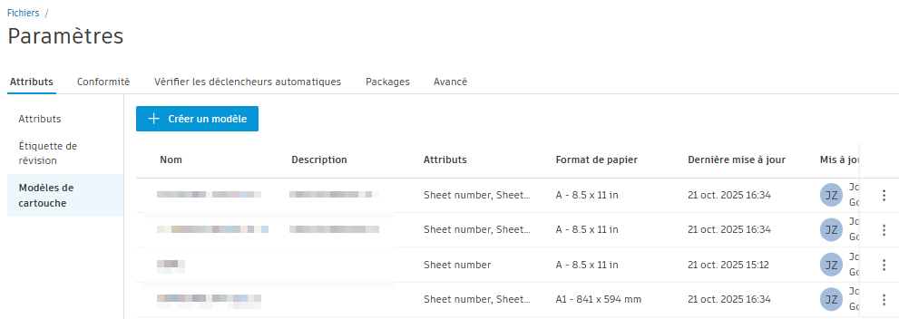

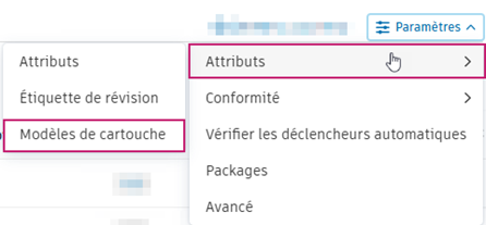

Accès aux paramètres des modèles de cartouche
Seuls les administrateurs de projets peuvent accéder aux paramètres du cartouche :
  1. Cliquez sur Paramètres dans l’outil Fichiers.
  2. Placez le curseur sur Attributs.
  3. Cliquez sur Modèles de cartouche
    L’onglet Modèles de cartouche s’ouvre.

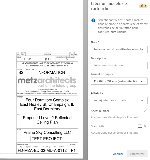

Création de modèles de cartouche
  1. Cliquez sur Créer un modèle.
  2. Sélectionnez un fichier PDF parmi vos fichiers de projet à utiliser comme modèle.
  3. Cliquez sur Select.
    Le dessin PDF s’ouvre dans le visualiseur.
  4. Entrez les informations de modèle appropriées dans le panneau Nouveau modèle de cartouche :
    • Nom : saisissez un nom pour le modèle.
    • Description : saisissez une description du modèle si vous le souhaitez.
    • Format de papier : le système tente de détecter automatiquement le format de papier correct pour le fichier PDF. S’il est incorrect, cliquez sur la liste déroulante et sélectionnez l’option appropriée.
      Remarque : lorsque vous sélectionnez et utilisez le modèle, les dessins que vous souhaitez extraire doivent correspondre au format de papier sélectionné pour pouvoir être extraits correctement.
    • Attributs : cliquez sur la liste déroulante Ajouter des attributs et ajoutez les attributs personnalisés que vous souhaitez inclure dans le modèle. Le numéro de plan et le titre du plan sont inclus par défaut et tous les attributs ajoutés s’affichent en dessous.
    Vous êtes maintenant prêt à dessiner sur le cartouche des zones correspondant à ces attributs et à leurs valeurs.

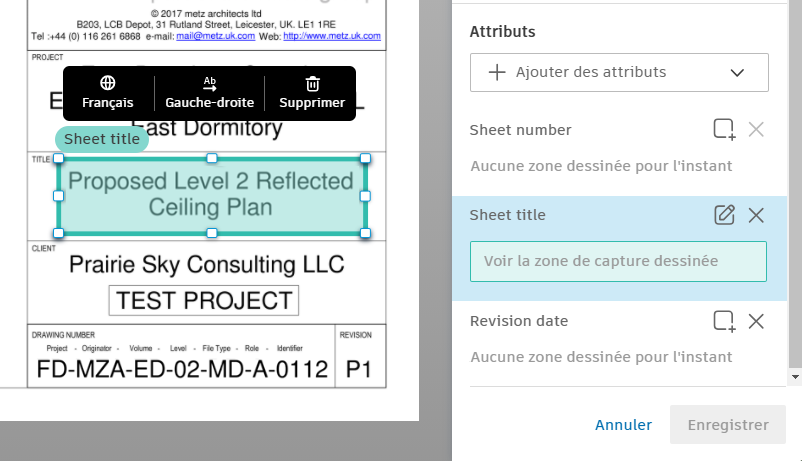

  5. Cliquez sur l’attribut que vous souhaitez capturer.
  6. Placez le curseur sur la zone appropriée dans le cartouche.
    Conseil : effectuez un zoom avant sur le cartouche pour dessiner une zone de capture précise.
  7. Dessinez une zone suffisamment grande pour capturer l’attribut dans le cartouche pour les pages qui utilisent ce modèle.
  8. Si nécessaire, cliquez sur :
    • Anglais (ou la langue sélectionnée): si la langue sélectionnée est incorrecte, sélectionnez-la afin que le système puisse lire correctement l’attribut.
    • Gauche-droite (ou la direction du texte sélectionnée): si la direction du texte sélectionnée est incorrecte, sélectionnez-la afin que le système puisse lire correctement l’attribut.
    • Supprimer pour supprimer la zone de capture.
  9. Cliquez sur Enregistrer.

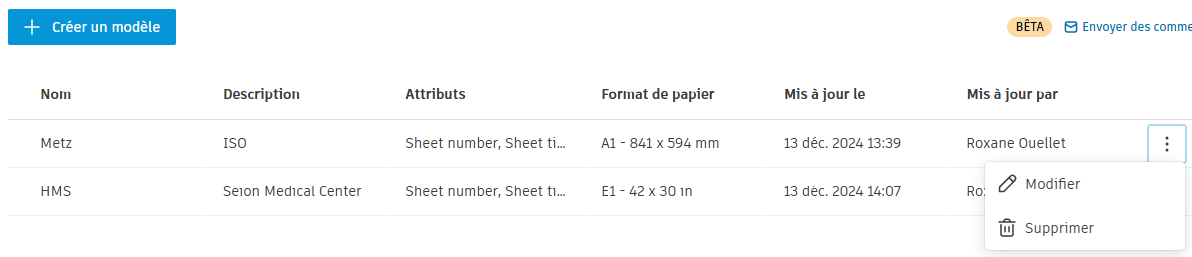

Modification ou suppression de modèles de cartouche
Cliquez sur le menu Plus à côté du modèle de cartouche que vous souhaitez modifier ou supprimer.
Modifier
Vous pouvez modifier les informations, les attributs et les zones de capture que vous avez ajoutés lors du processus de création du modèle. Par exemple, vous pouvez ajouter plus d’attributs et capturer les zones que les membres doivent ajouter manuellement pendant le processus d’extraction.
Remarque : si vous cliquez sur Modifier et que vous pouvez voir les zones de capture, mais pas le fichier d’aperçu du modèle, le fichier doit avoir été supprimé de l’outil Fichiers. Le modèle fonctionnera toujours, mais vous devrez sélectionner un nouveau fichier PDF pour voir comment les zones de capture s’affichent sur le cartouche.
Supprimer
Cliquez sur Supprimer pour supprimer définitivement le modèle de cartouche.
