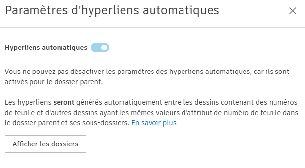

Lorsque les hyperliens automatiques sont activés pour un dossier parent, ils ne peuvent être désactivés pour aucun de ses sous-dossiers. Toutefois, si les hyperliens sont désactivés dans le dossier parent, vous pouvez activer les hyperliens automatiques pour des sous-dossiers spécifiques.

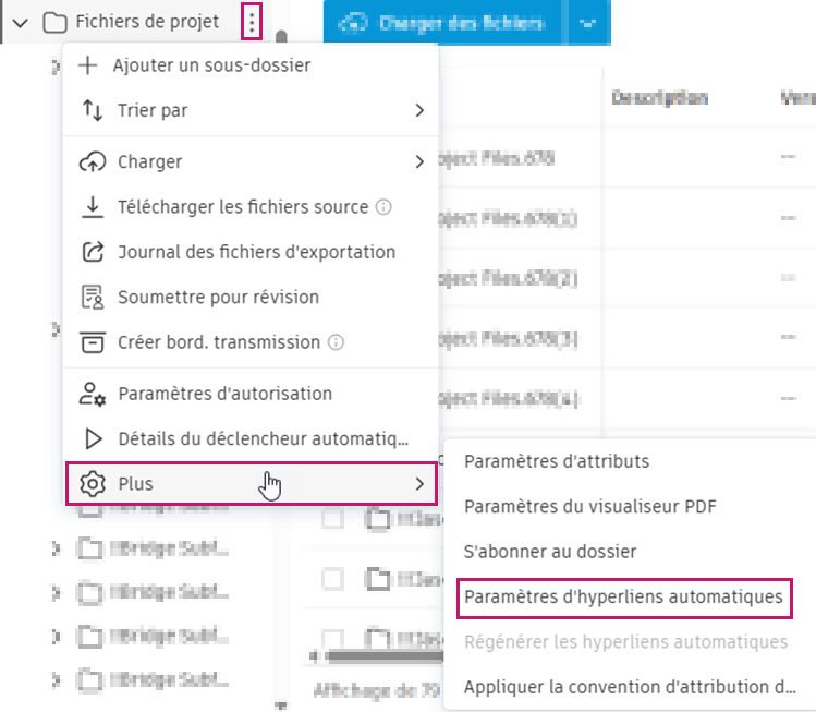

Les membres disposant de l’autorisation Gérer peuvent accéder aux paramètres des hyperliens automatiques :
  1. Cliquez sur le menu Plus  du dossier approprié.
  2. Placez le curseur sur Plus.
  3. Cliquez sur Paramètres des hyperliens automatiques.

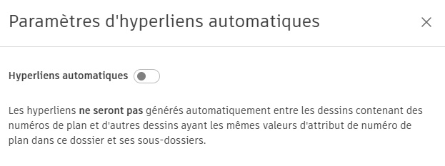

Désactivation des hyperliens automatiques
Si les hyperliens automatiques sont activés dans le dossier, les repères de numéro de plan et le texte des dessins sont convertis en liens pour ce dossier et ses sous-dossiers.
Vous pouvez cliquer sur l’option Hyperliens automatiques afin de désactiver les hyperliens pour ce dossier et ses sous-dossiers.
Toutefois, si les hyperliens automatiques sont activés pour un dossier parent, ils ne peuvent être désactivés pour aucun de ses sous-dossiers.

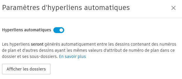

Activation des hyperliens automatiques
Si les hyperliens automatiques sont désactivés dans le dossier, les références de numéros de plan et le texte des dessins ne sont pas convertis en liens.
Vous pouvez cliquer sur l’option Hyperliens automatiques afin d’activer les hyperliens pour ce dossier et ses sous-dossiers.
Vous pouvez cliquer sur Afficher les dossiers pour afficher la liste de tous les dossiers inclus dans la portée de la génération automatique des hyperliens.
Si les hyperliens automatiques sont déjà activés pour des sous-dossiers, ils sont inclus avec les dessins de dossier parent et d’autres sous-dossiers lorsque des hyperliens sont générés.

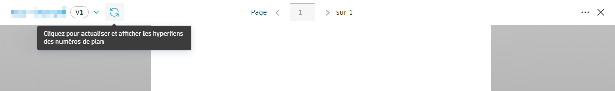

Une fois les hyperliens régénérés, vous devez actualiser les dessins impactés dans le visualiseur pour mettre à jour les hyperliens.
Actualisation des hyperliens régénérés dans le visualiseur

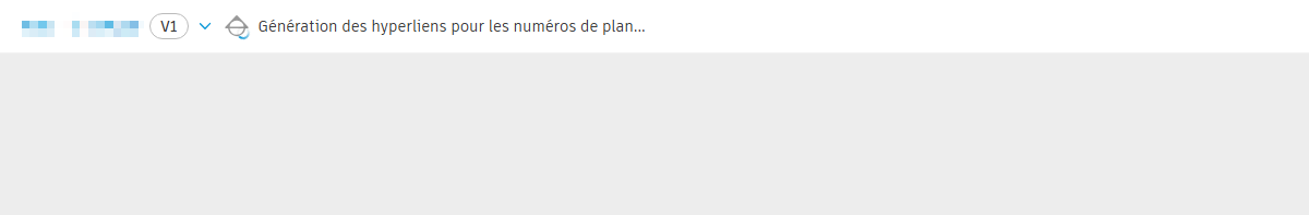

Si vous ouvrez un dessin dans le visualiseur et que des hyperliens sont générés, vous devez cliquer sur l’icône d’actualisation pour afficher le dessin.
Le message Génération des hyperliens pour les numéros de plan s’affiche jusqu’à ce que la génération d’hyperliens pour cette version de fichier soit terminée.
Une fois les hyperliens générés, un message de réussite s’affiche. Cliquez sur l’icône d’actualisation pour afficher les hyperliens mis à jour sur le dessin.
