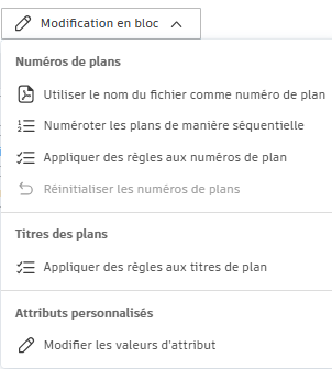

Modifier des numéros de plan par lot
Cliquez sur Modification en bloc pour afficher les options permettant de modifier en bloc le numéro de plan, le titre du plan et les attributs personnalisés des pages que vous avez sélectionnées.

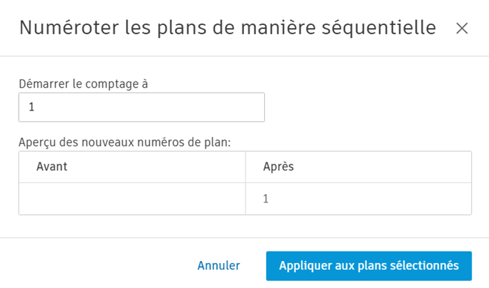

Numérotation séquentielle des plans
Ajoutez un caractère numérique au champ Démarrer le comptage à et affichez un aperçu des numéros de toutes les pages sélectionnées dans la colonne Après.

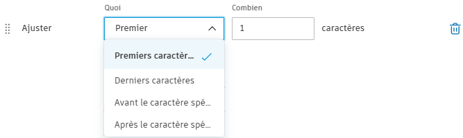

Ajuster les caractères
Vous pouvez définir le nombre de caractères à couper :

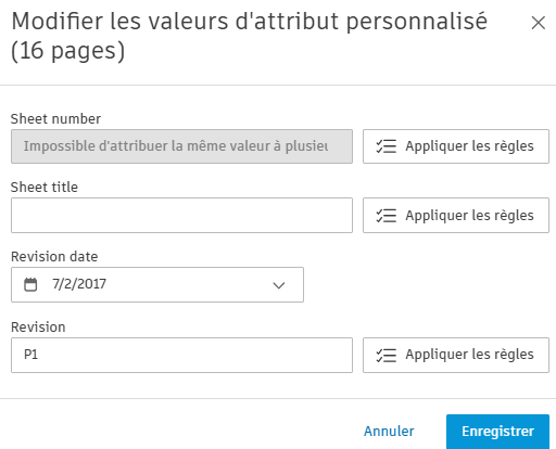

Modifier des attributs personnalisés en bloc
Cette option s’affiche si vous avez ajouté des attributs personnalisés (notamment Titre du plan). Pour ce faire, vous pouvez :
