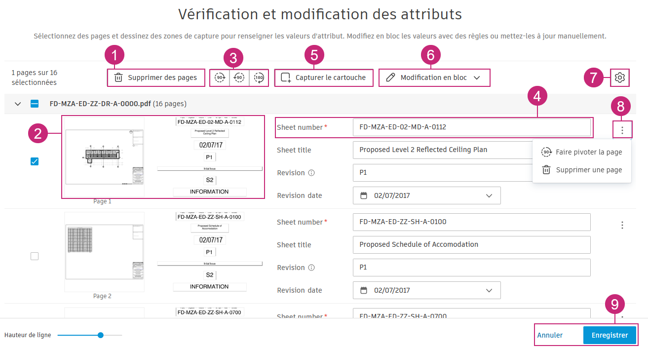

L’image suivante met en évidence les principales actions que vous pouvez réaliser à cette étape.
1. Suppression de pages
S’il y a des pages que vous ne souhaitez pas extraire, il suffit de les sélectionner et de cliquer sur Supprimer des pages. Il est recommandé de les supprimer en premier lieu afin d’affiner vos pages et d’éviter de corriger les erreurs d’attributs des pages que vous n’avez pas l’intention d’utiliser. Vous pouvez également supprimer des pages individuelles à l’aide du menu Plus sur le côté droit de la ligne de page appropriée, comme indiqué dans la section 8 ci-dessous.
Remarque : si vous n’avez sélectionné qu’un PDF d’une seule page et que vous essayez de supprimer cette page ou toutes les pages d’un PDF de plusieurs pages, cela annulera le processus d’extraction.
2. Miniatures de page et de cartouche
Miniature de la page

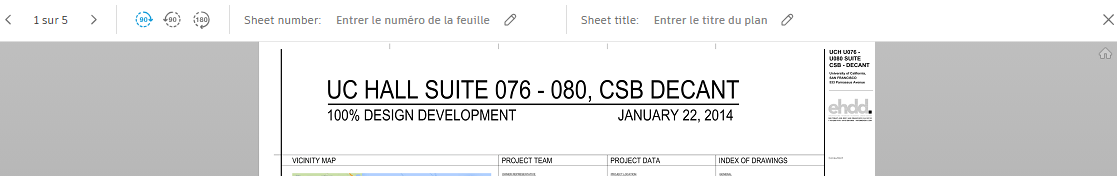

La première miniature est celle de la page entière. Cliquez sur la miniature pour l’ouvrir dans le visualiseur.
Dans le visualiseur, vous pouvez cliquer sur les autres pages à l’aide des boutons < >, faire pivoter la page et modifier le numéro et le titre de la feuille.
Miniature de cartouche
La deuxième miniature montre toutes les zones du cartouche qui ont été capturées. Vous pouvez la comparer avec les valeurs d’attribut affichées.
3. Rotation des pages
Vous pouvez faire pivoter les pages ici et si vous ouvrez une page dans le visualiseur. Cela peut être utile si, par exemple, le cartouche s’affiche verticalement au lieu d’horizontalement, ce qui peut affecter la façon dont vos numéros de plan extraits sont affichés. Vous pouvez faire pivoter les plans pour déclencher à nouveau l’extraction des numéros de plan.
Sélectionnez les pages appropriées et utilisez les boutons de rotation :
Remarque : lorsque les pages sont enregistrées, le changement de rotation n’est pas enregistré.
4. Numéro de plan et attributs personnalisés
Les champs de numéro de plan et d’attribut personnalisé s’affichent sur chaque page, ainsi que les valeurs capturées ou saisies. Vous pouvez ajouter d’autres attributs à l’aide de l’icône de centre de gravité ou en cliquant sur Capturer le cartouche, puis en modifiant le modèle ou en définissant d’autres zones de capture. Les valeurs peuvent être capturées, saisies manuellement et modifiées en bloc.
Remarque : les valeurs d’attribut peuvent comporter un maximum de 255 caractères avant d’être tronquées.

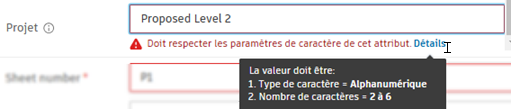

Erreurs d’attribut personnalisé
Les valeurs des champs de texte d’attribut personnalisé doivent être conformes à leurs paramètres de caractères. Les valeurs des attributs de liste déroulante doivent correspondre aux valeurs spécifiques définies pour l’attribut.
Dans l’exemple suivant, l’attribut personnalisé Projet est un champ de texte avec un type de caractère = alphanumérique et une longueur de caractère = 2 à 6. Bien que la valeur soit correctement alphanumérique, la longueur du caractère dépasse la limite de six caractères et produit donc une erreur qui doit être résolue.

Vous pouvez cliquer sur l’icône de centre de gravité pour ajouter ou supprimer des attributs de projet (à l’exception du numéro de feuille) dans ou de toutes les pages. Lorsque vous ajoutez des attributs, ils s’affichent pour chaque page avec les valeurs d’attribut si ces valeurs ont été précédemment extraites. S’il n’y a pas de valeurs, vous pouvez procéder comme suit :
Le menu Plus situé sur le côté droit de chaque page vous permet de faire pivoter une page de 90 degrés dans le sens des aiguilles d’une montre ou de supprimer la page du processus d’extraction.
9. Enregistrer ou Annuler
Le bouton Enregistrer est activé lorsque chaque page contient une valeur de numéro de plan valide et aucune erreur d’attribut personnalisé. Vous pouvez enregistrer dans n’importe quel dossier de projet pour lequel vous disposez d’une autorisation Modifier ou supérieure pour inclure les dossiers auxquels la convention d’attribution de noms est appliquée. Pour plus d’informations, reportez-vous à la rubrique Enregistrement des fichiers extraits.
