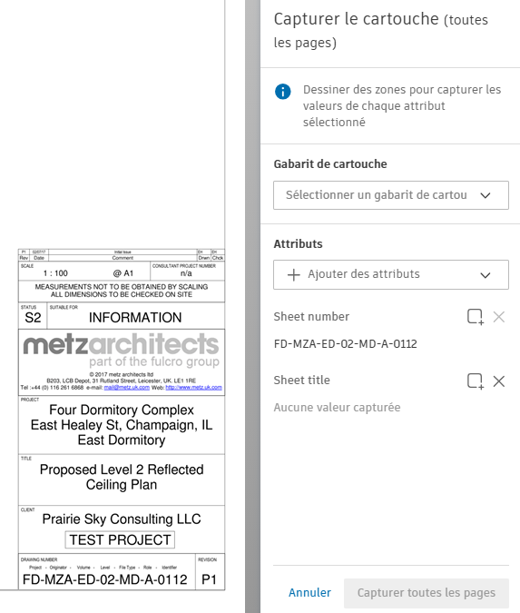

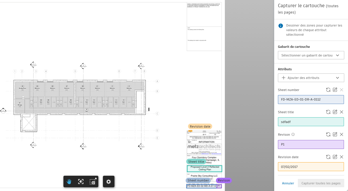

Ajout d’attributs et de valeurs capturées
Vous pouvez ajouter des attributs et capturer des valeurs avec ou sans sélectionner un modèle de cartouche.
  1. Cliquez sur Ajouter des attributs.
  2. Sélectionnez les attributs personnalisés que vous souhaitez capturer. Ils seront ajoutés au panneau.
  3. Lorsque vous avez terminé d’ajouter des attributs, sélectionnez un attribut dans le panneau pour commencer à capturer ses valeurs pour toutes les pages sélectionnées.
  4. Placez le curseur sur le cartouche du dessin. Le curseur se transforme en croix + afin de vous permettre de dessiner une zone de capture.
  5. Dessinez une zone suffisamment grande pour capturer la valeur de l’attribut mis en surbrillance pour toutes les pages sélectionnées.
    Dans l’exemple ci-dessous, le membre a sélectionné Titre du plan et dessiné une zone autour de Plan de faux-plafond proposé de niveau 2, car cela représente la zone dans laquelle la date de révision sera capturée sur toutes les pages sélectionnées.
    Lorsque vous avez dessiné la zone, vous disposez des options suivantes :
    • Date : attributs de date uniquement. Sélectionnez le format de date US ou International qui correspond à celui du dessin.
    • Langue : définissez la langue dans laquelle se trouve la zone de capture. Le système peut ainsi interpréter correctement le contenu de la zone dessinée pour tous les dessins sélectionnés.
    • Orientation : sélectionnez l’orientation du contenu pour permettre au système de lire correctement le texte.
      • De gauche à droite
      • Vertical vers le haut
      • Vertical vers le bas
    • Supprimer : supprime la zone de dessin.
