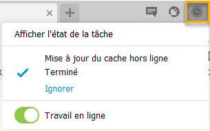

  1. Dans la barre Application, cliquez sur État de la tâche icône État de la tache pour vérifier que l’option Travail en ligne est activée.

  4. Facultatif : dans la barre d’application, cliquez sur État de la tâche icône État de la tâche pour contrôler la progression de la mise en cache de la conception ou du dossier.
    mise à jour de l’état de la tâche - ajout au cache hors ligne
La conception ou le dossier s’enregistre dans le cache local et reste disponible en mode hors ligne.

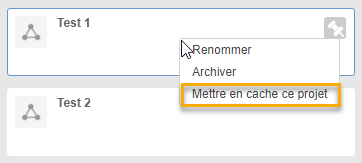

Mettre en cache un projet
  2. Dans le panneau de données, cliquez avec le bouton droit de la souris sur un projet ou cliquez sur Paramètres icône Paramètres.
  3. Sélectionnez Mettre en cache ce projet.
    panneau de données, clic droit sur Mettre en cache ce projet paramètres du panneau de données, mettre en cache ce projet
