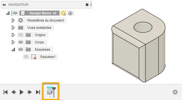

Passez une conception du mode de modélisation directe au mode de modélisation paramétrique pour capturer les fonctions de modélisation paramétrique dans le montage chronologique de Fusion.
  1. Dans le navigateur, cliquez sur le composant par défaut avec le bouton droit de la souris.
  2. Sélectionnez Passer à la modélisation paramétrique Icône Capturer l’historique de conception.
Le plan de montage chronologique est ajouté à la conception. La géométrie que vous avez créée en mode de modélisation directe est capturée en tant que fonction de base dans le plan de montage chronologique. Lorsque vous créez et modifiez une géométrie en mode de modélisation paramétrique, de nouvelles fonctions sont ajoutées au montage chronologique, sous la forme d’un historique de conception.
exemple de passage du mode de modélisation directe au mode de modélisation paramétrique
