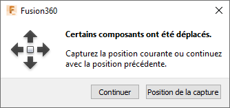

    Un message s’affiche, vous avertissant que certains composants ont été déplacés et vous invite à capturer ou à rétablir leur position.
    boîte de dialogue Invite de capture de position
  3. Cliquez sur Position de la capture.
La position actuelle des composants dans l’ensemble est capturée. Vous passez à la commande que vous avez activée.
  3. Cliquez sur le bouton Continuer.
Les composants de l’ensemble sont rétablis dans leur dernière position capturée. Vous passez à la commande que vous avez activée.
