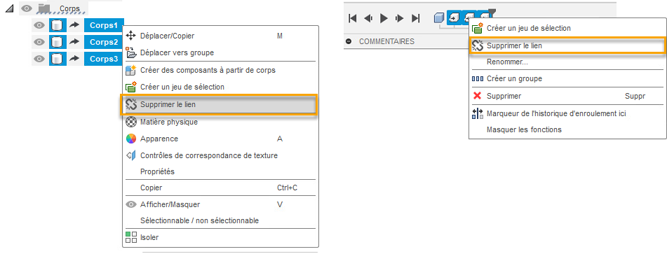

Suppression du lien entre la conception d’origine et la conception de destination
  1. Dans la conception de destination, dans le plan de montage chronologique ou le navigateur, cliquez avec le bouton droit de la souris sur la fonction Dériver icône Dériver.
  2. Sélectionnez Supprimer le lien icône Supprimer le lien.
Le lien entre la conception d’origine et la conception de destination est rompu. Les objets dérivés sont convertis en fonctions de base et ajoutés au plan de montage chronologique.
supprimer-lien-plusieurs-dérivés
Conseil : appuyez sur la touche Shift pour sélectionner et supprimer le lien vers plusieurs fonctions Dériver à la fois.
