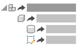

La dérivation de fonctions de conception constitue un moyen efficace de gérer des fonctions courantes dans plusieurs conceptions. Les fonctions de conception qui peuvent être dérivées sont les suivantes :
Outil Dériver
exemple de dérivation
Conception > Solide > Créer > Dériver icône Dériver
L’outil Dériver permet de transférer des fonctionnalités de conception de la conception active vers une conception nouvelle ou existante et de les lier à cette autre conception. Lorsque vous mettez à jour les fonctionnalités dérivées dans la conception d’origine, les modifications sont répercutées dans la conception de destination.
Vous sélectionnez un composant unique ou un jeu de composants, des corps, des esquisses, des géométries de construction, des mises à plat ou des paramètres à dériver à partir de la conception active.
