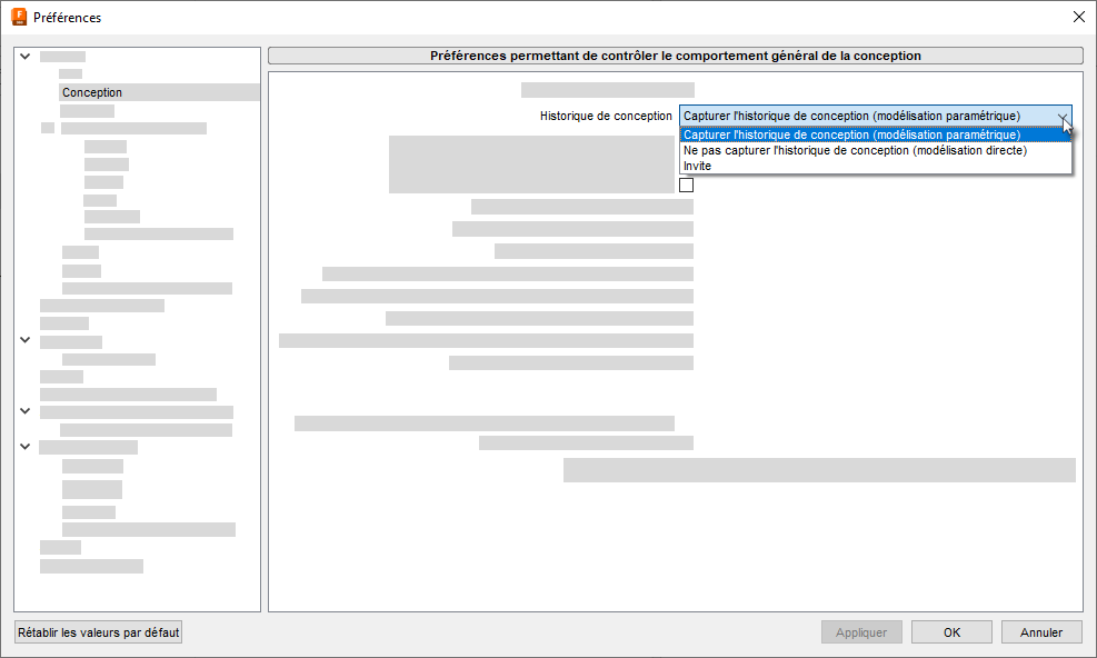

  1. Dans le coin supérieur droit, cliquez sur votre avatar.
  2. Sélectionnez Préférences.
    La boîte de dialogue Préférences s’ouvre.
  3. Dans le panneau de gauche, sélectionnez Conception.
  4. Dans le panneau principal, à côté de Mode modélisation par défaut, cliquez pour développer le menu.
  5. Sélectionnez votre préférence :
    • Mode de modélisation paramétrique : capture les paramètres et les fonctions dans le montage chronologique au fil de la création de votre conception.
    • Mode de modélisation directe : n’enregistre pas les fonctions de manière paramétrique et vous permet de modifier la conception plus rapidement.
    • Invite : affiche une invite qui vous permet de choisir le mode de modélisation à chaque fois que vous créez une conception.
  6. Cliquez sur OK.
Lors de votre prochaine création de conception, Fusion utilisera votre préférence pour déterminer le mode de modélisation ou vous invitera à faire un choix.
boîte de dialogue préférences – historique de conception
