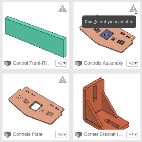

Lorsque vous et les membres du projet enregistrez des conceptions, le message d’avertissement suivant peut s’afficher dans le panneau de données au moment où la nouvelle version d’une conception est enregistrée et chargée dans Fusion :
Conception pas encore disponible
Ce message d’avertissement peut s’afficher dans les cas suivants :
