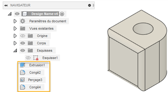

Le plan de montage chronologique et toutes les fonctionnalités créées en mode de modélisation paramétrique sont supprimés de la conception. Des fonctions reconnaissables comme Extrusion, Congé et Perçage sont ajoutées au navigateur. Toutes les nouvelles fonctions que vous créez en mode de modélisation directe ne sont pas suivies de manière paramétrique.
exemple de passage du mode de modélisation paramétrique au mode de modélisation directe

Le plan de montage chronologique et toutes les fonctions créées en mode de modélisation paramétrique sont supprimés de la conception. Des fonctions reconnaissables comme Extrusion, Congé et Perçage sont ajoutées au navigateur. Toutes les nouvelles fonctions que vous créez en mode de modélisation directe ne sont pas suivies de manière paramétrique.
