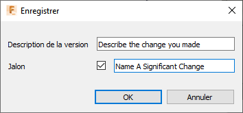

  4. Dans la barre d’application, cliquez sur Enregistrer.
    La boîte de dialogue Enregistrer s’affiche.
    boîte de dialogue Enregistrer avec jalons - simple
  5. Saisissez une description dans le champ Description de la version.
  6. Facultatif : cochez la case Jalon si les modifications représentent une itération de conception importante.
  7. Cliquez sur OK.

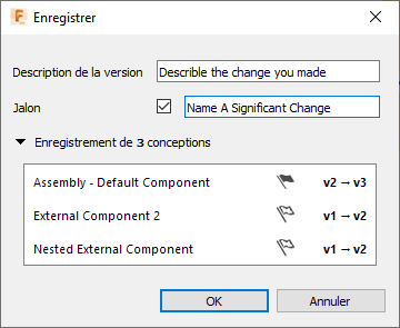

  6. Dans la barre d’application, cliquez sur Enregistrer.
    La boîte de dialogue Enregistrer s’affiche. Les conceptions de l’ensemble qui doivent être enregistrées y sont répertoriées.
    boîte de dialogue Enregistrer avec jalons - multiple
  7. Saisissez une description dans le champ Description de la version.
  8. Facultatif : si les modifications représentent une itération de conception importante, cochez la case Jalon et saisissez une description.
  9. Cliquez pour développer Enregistrement de x conceptions afin de consulter la liste des conceptions à enregistrer.
  10. Facultatif : cliquez sur l’icône Jalon à côté de chaque conception pour déterminer les conceptions qui reçoivent la version de jalon.
  11. Cliquez sur OK.
