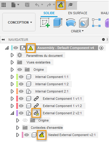

Une icône Obsolète Icône Obsolète s’affiche aux emplacements suivants lorsqu’un membre du projet enregistre des modifications dans une conception ou dans un composant externe de l’ensemble :
Si un sous-composant imbriqué dans un composant externe est obsolète, l’icône Sous-composant obsolète icône Sous-composant obsolète s’affiche à côté du composant externe parent.
navigateur - composants obsolètes
Vous pouvez mettre à jour la conception active, les composants externes et les fonctions dérivées qui sont des contextes d’assemblage obsolètes et désynchronisés, le tout en une seule fois ou individuellement.
