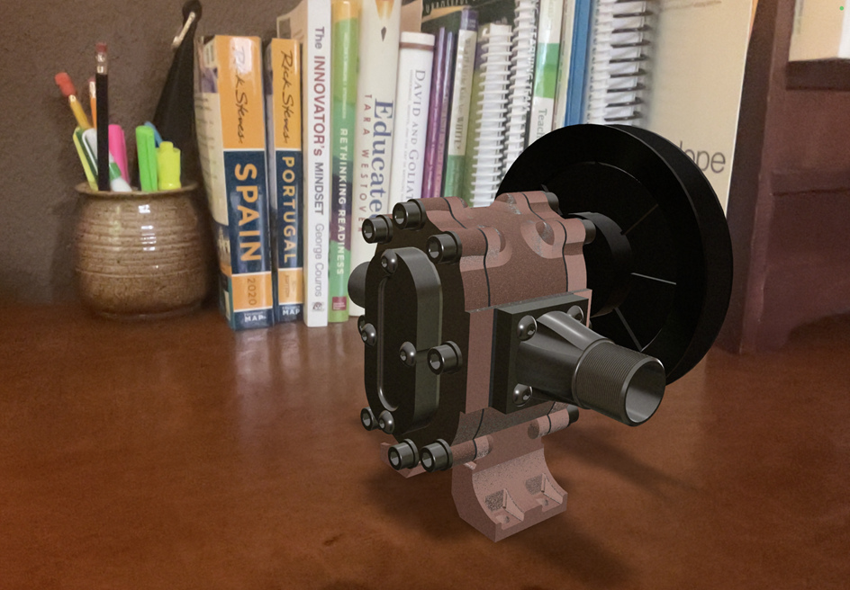

    • Fichiers USD (*.usdz) qui signifie Universal Scene Description utilisés pour afficher des objets 3D en réalité augmentée (AR).

Conseils
image usdz AR
