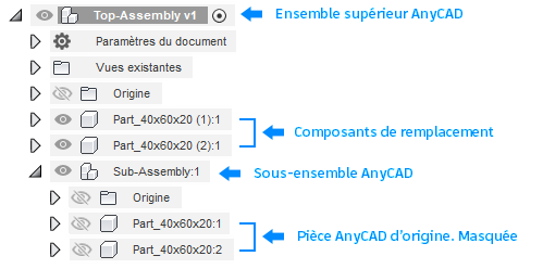

Fusion ne prend pas encore en charge les fonctions d’ensemble. Pour garantir que les géométries d’ensemble comportant des fonctions d’ensemble s’affichent correctement, Fusion crée des composants de remplacement sous la racine de l’ensemble AnyCAD, pour représenter les géométries après l’application des fonctions d’ensemble. Les composants d’origine restent dans la même hiérarchie, mais ils sont visuellement masqués. En voici un exemple :
arborescence du navigateur - ensembles AnyCAD

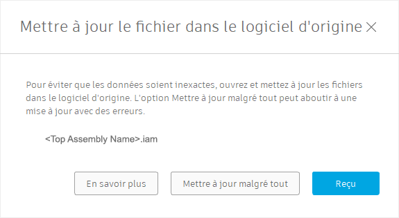

Lorsque la boîte de dialogue suivante s’affiche, vous devez mettre à jour les ensembles dans l’application de CAO d’origine afin de garantir que Fusion peut traiter les données correctement.
boîte de dialogue de mise à jour du fichier AnyCAD

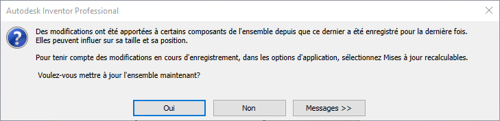

Si vous ouvrez et modifiez seulement le fichier Inventor IPT, ouvrez le fichier IAM correspondant à la racine de l’ensemble après avoir enregistré toutes les modifications apportées au fichier pièce. Il est possible que la boîte de dialogue contextuelle ci-dessous s’affiche :
boîte de dialogue Inventor - AnyCAD
Cliquez sur Oui pour mettre à jour l’ensemble, puis enregistrez le fichier ensemble.

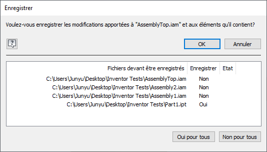

Si vous ouvrez le fichier ensemble et modifiez le fichier pièce sur place, enregistrez les modifications une fois que vous avez terminé, puis sélectionnez l’option Oui à tous et cliquez sur OK pour mettre à jour l’ensemble. Inventor enregistre les modifications apportées au fichier IPT et à tous les fichiers IAM d’ensembles parents nécessaires.
boîte de dialogue Enregistrer - AnyCAD
