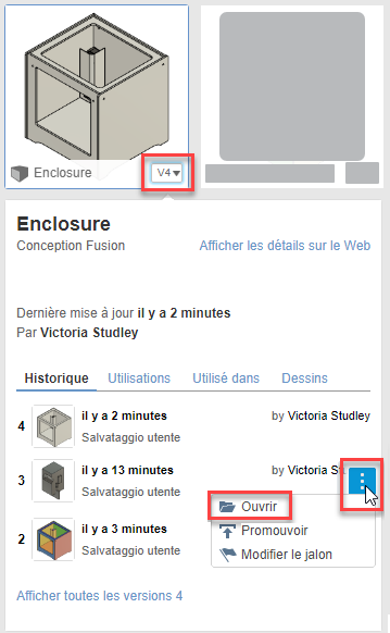

  1. Dans le panneau de données, accédez à la conception.
  2. Dans le coin inférieur droit, cliquez sur la liste déroulante vX de la version, où X correspond au numéro de version.
  3. Cliquez sur la version que vous souhaitez ouvrir.
  4. Cliquez sur le bouton Plus icône Plus - trois points verticaux.
  5. Cliquez sur Ouvrir.
    panneau de données - ouvrir la version
La version de la conception s’ouvre dans la zone de dessin.
