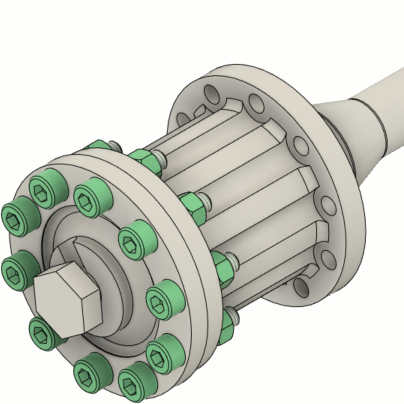

Remplacement de composants externes
Découvrez comment remplacer un composant externe dans un ensemble par une autre conception externe dans Fusion.
  1. Dans le navigateur, recherchez le composant externe à remplacer.
  2. Cliquez avec le bouton droit sur le composant pour afficher le menu contextuel.
  3. Sélectionnez Remplacer le composant.
    La boîte de dialogue Remplacer le composant s’affiche.
  4. Dans la boîte de dialogue, accédez à une autre conception externe et sélectionnez-la.
  5. Facultatif : cochez la case Remplacer toutes les occurrences si vous souhaitez remplacer toutes les occurrences identiques du composant sélectionné dans l’ensemble.
  6. Cliquez sur Remplacer.
Le composant externe est remplacé par la nouvelle conception externe dans l’ensemble.
animation relative au remplacement d’un composant
