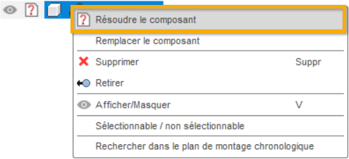

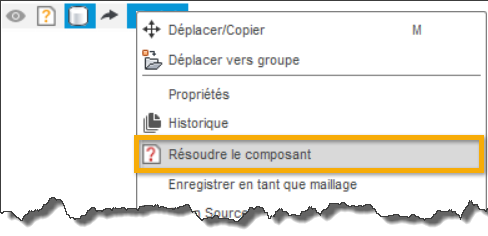

Résoudre un composant externe ou une conception dérivée
  1. Dans le navigateur, cliquez avec le bouton droit de la souris sur un composant non résolu ou une conception dérivée.
  2. Sélectionnez Résoudre le composant.
navigateur – résoudre les xréfs non résolues navigateur – résoudre les xréfs non résolues
composants externes non résolus conception dérivée non résolue
L’outil Résoudre le composant permet de demander l’accès à des projets, de les désarchiver ou de restaurer des conceptions supprimées pour résoudre les composants externes de la conception active.
Voici les raisons pour lesquelles les composants ne sont pas résolus et les actions que vous pouvez entreprendre pour les résoudre :
Raison Action d’administration Action non administrative
Projet archivé Désarchivez le projet. Contactez l’administrateur du projet.
Conceptions source supprimées Restaurez les conceptions à partir de la Corbeille. Contactez l’administrateur du projet.
Conceptions source définitivement supprimées Supprimez le composant externe non résolu. Contactez l’administrateur du projet.
Aucun accès au projet Rejoignez le projet. Ouvrir un projet : rejoignez le projet.
Projet fermé : demandez l’accès au projet.
Conceptions dans une autre équipe Accédez à l’emplacement dans le client Web, puis déplacez ou copiez les conceptions dans cette équipe. Contactez l’administrateur de l’équipe.
Chargement en attente/partiel/échec Attendez la fin du chargement ou réessayez. Contactez l’administrateur du projet.
Chargement de la configuration incomplet Générez à nouveau les configurations pour les résoudre. Générez à nouveau les configurations ou contactez l’administrateur du projet.
La conception contient des attaches Invitez tous les utilisateurs à rejoindre le projet Attaches en leur accordant au moins le rôle Éditeur. Membre de l’équipe : invitez tous les membres de l’équipe Fusion, y compris l’administrateur de l’équipe, au projet Attaches, en leur octroyant au moins le rôle Éditeur.
Contributeur de projet : demandez l’accès au projet.

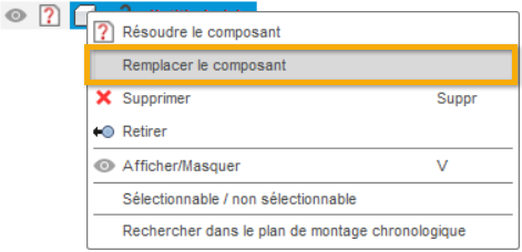

Remplacer un composant externe non résolu
  1. Dans le navigateur, faites un clic droit sur le composant non résolu.
  2. Sélectionnez Remplacer le composant.
    navigateur – supprimer les xréfs non résolues
    La boîte de dialogue Remplacer le composant s’affiche.
  3. Dans la boîte de dialogue, accédez à une autre conception et sélectionnez-la.
  4. Facultatif : cochez la case Remplacer toutes les occurrences si vous souhaitez remplacer toutes les occurrences identiques du composant sélectionné dans l’ensemble.
  5. Cliquez sur Remplacer.
Le composant non résolu est remplacé.

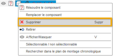

Supprimer un composant externe non résolu
  2. Choisissez Supprimer.
Le composant non résolu est supprimé.

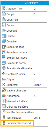

Calcul des composants non résolus
Si vous souhaitez apporter des modifications importantes à la conception avant de résoudre les composants, vous devez d’abord utiliser l’outil Modifier > Calculer les éléments non résolus. Celle-ci calcule uniquement les fonctions associées aux composants externes non résolus de l’ensemble. Vous devez calculer les fonctions associées aux composants non résolus avant de pouvoir modifier ou enregistrer la conception.
calcul des éléments non résolus
Remarque : les relations d'ensemble (liaisons, origines des liaisons, contexte de l'ensemble, etc.) qui ne peuvent pas être résolues, car elles sont connectées aux composants non résolus, affichent des erreurs dans le plan de montage chronologique.
