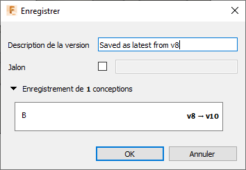

    La boîte de dialogue Enregistrer comme dernière version s’affiche. Cela indique que vous enregistrez une version antérieure comme version la plus récente.
  3. Saisissez une description dans le champ Description de la version.
  4. Facultatif : cochez la case Jalon si les modifications représentent une itération de conception importante.
  5. Cliquez sur OK.
La conception est enregistrée comme dernière version.
  8. Saisissez une description dans le champ Description de la version.
  9. Facultatif : cochez la case Jalon si les modifications représentent une itération de conception importante.
  10. Cliquez sur OK.
