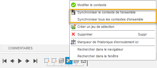

Synchronisation de tous les contextes d’ensemble
  1. Dans le plan de montage chronologique, recherchez les contextes d’ensemble non synchronisés icône Contexte d’ensemble non synchronisé.
  2. Cliquez avec le bouton droit de la souris sur la fonction Contexte d’ensemble.
  3. Cliquez sur Synchroniser tous les contextes d’ensemble.
    menu de synchronisation des contextes d’ensemble dans le plan de montage chronologique
Les contextes d’ensemble sont mis à jour pour refléter les modifications apportées aux objets référencés.
