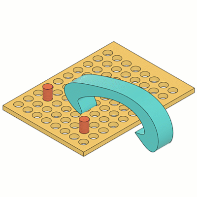

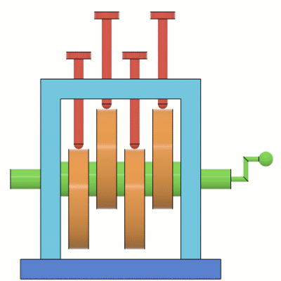

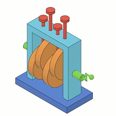

relation tangente – animation de suivi de came relation tangente – vue en coupe de l’animation de suivi de came

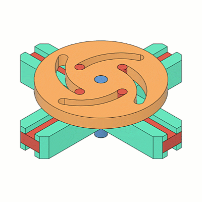

animation relative au suivi de relation tangente animation relative au suivi de relation tangente
