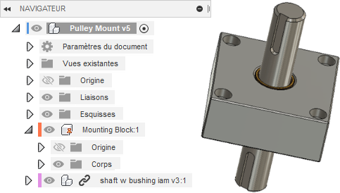

  6. Recherchez le fichier souhaité dans le panneau de données et insérez-le dans une conception. Dans la figure, le composant shaft w bushing est un fichier ensemble Inventor.
    fichier AnyCAD inséré
