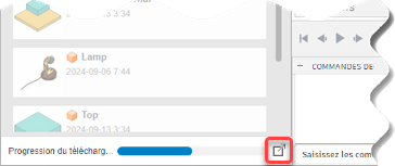

  6. Facultatif : pour afficher la boîte de dialogue État de la tâche, en bas à droite de la fenêtre de Fusion, cliquez sur Afficher l’état de la tâche Icône Afficher l’état de la tâche.
    Progression de la tâche
