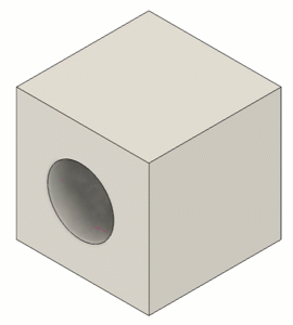

icône Origine de la liaison - simple Simple : crée une origine de liaison sur une face, une arête ou un point pour positionner les composants. mode d’origine simple

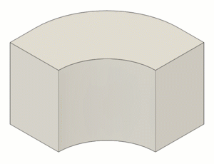

icône Origine de la liaison - entre deux faces Entre deux faces : crée une origine de liaison centrée entre deux faces sélectionnées pour positionner les composants. entre deux faces, mode d’origine

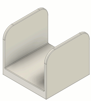

icône Origine de la liaison - intersection de deux arêtes Intersection de deux arêtes : crée une origine de liaison à l’intersection étendue de deux arêtes pour positionner les composants. courbe du mode d’origine de deux arêtes zone d’origine de deux arêtes
