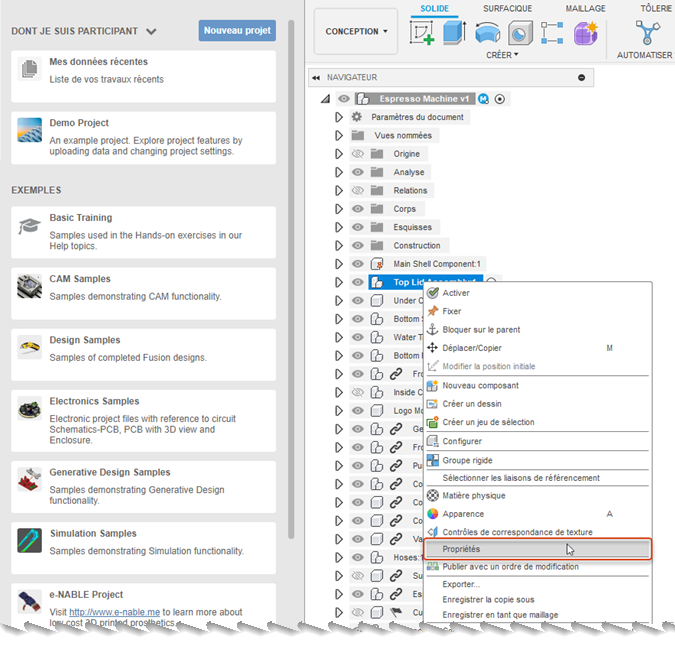

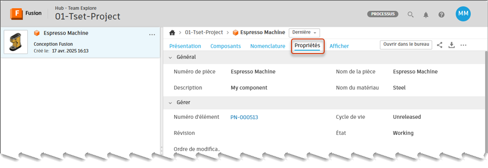

Vous pouvez modifier les propriétés des conceptions et des composants, à condition qu’elles ne soient pas verrouillées ou en lecture seule (grisées). Pour ce faire, accédez au panneau Propriétés (Fusion) ou à la page Propriétés (le client Web Fusion).
Accès aux propriétés

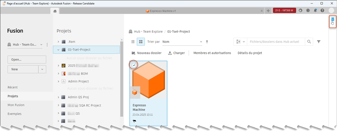

Dans Fusion
Effectuez l’une des opérations suivantes :
Dans le client Web Fusion

Ces étapes décrivent la marche à suivre pour modifier des propriétés à l’aide du panneau Propriétés dans Fusion (cliquez avec le bouton droit de la souris sur un composant dans le navigateur et sélectionnez Propriétés). Quelle que soit la façon dont vous accédez aux propriétés, le processus de modification est le même.
