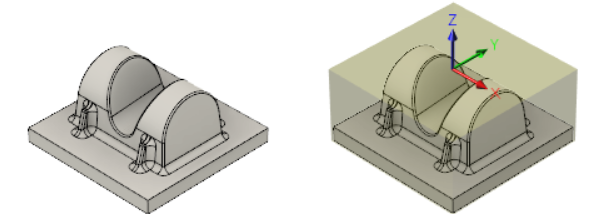

Avant et après
Pas de posage (à gauche). Posage créée (à droite).

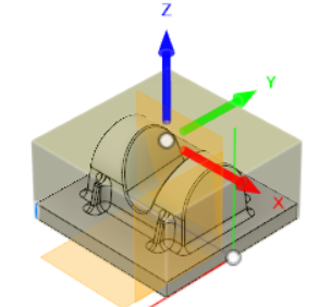

    4. À présent, l’axe Z est orienté correctement, mais l’axe X doit être redéfini. Assurez-vous que le bouton Axe X est actif et sélectionnez l’arête horizontale de la base de la pièce, comme illustré ci-dessous :
      tutorial 4 setup x axis
    5. Il est parfois nécessaire d’inverser la direction de l’axe X. Si tel est le cas, cochez la case Inverser axe X afin que le trièdre du système d’axes corresponde à la position illustrée sur l’image suivante :
      tutorial 4 setup

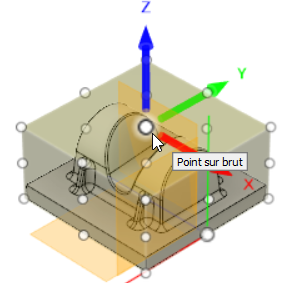

    6. L’orientation du nouveau système d’axes est désormais correcte. Maintenant, l’origine doit être redéfinie. Choisissez l’option Point de cube de brut dans le menu déroulant Origine.
    7. Cliquez sur le bouton Point sur brut et sélectionnez le point (représenté par un point blanc) situé en haut au centre du brut, comme illustré dans l’image suivante :
      tutorial 4 setup stock point

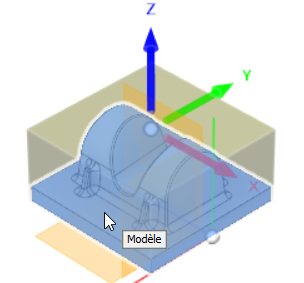

  2. Définissez les surfaces du modèle. Remarque : tout comme pour le brut, la définition des surfaces d’usinage n’est pas indispensable. Nous allons tout de même le faire ici, pour nous y exercer en vue de posages plus complexes.
    1. Dans le groupe Modèle, cliquez sur le bouton Modèle.
    2. Cliquez sur le modèle dans le brut pour sélectionner la pièce comme surfaces d’usinage, comme illustré dans l’image suivante :
      tutorial 4 setup selected part
