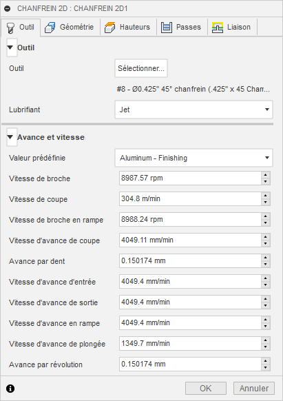

Icône de l’onglet Outil Paramètres de l’onglet Outil
Onglet Outil de la boîte de dialogue Chanfrein 2D
Liquide de refroidissement
Sélectionnez le type de liquide de refroidissement employé avec la machine-outil. Tous les types ne conviennent pas à l'ensemble des post-processeurs de machines.
Avance et vitesse
Paramètres de coupe pour les broches et l'avance.

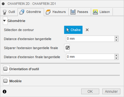

Icône de l’onglet Géométrie Paramètres de l’onglet Géométrie
Onglet Géométrie de la boîte de dialogue Chanfrein 2D
Géométrie
Vous pouvez sélectionner des arêtes ou des esquisses. La géométrie contiguë est automatiquement enchaînée.
Sélections de contours
Sélectionnez l'arête vive d'une pièce sans chanfreins modélisés. Si le chanfrein est modélisé, sélectionnez son arête inférieure.
Distance d'extension tangentielle
Cette option est utilisée sur les contours ouverts pour étendre le début et la fin de la chaîne ou des chaînes sélectionnées. Une extension linéaire et tangente est créée en fonction de l’angle au niveau des points de départ et d’extrémité. Il s'agit d'une extension de la géométrie sélectionnée.
  1. Aucune extension
  2. Extension de 12 mm
  3. Passe unique - Extension longue
  4. Passes de finition multiples définies sur 2
Si la distance d'extension provoque le chevauchement d'une chaîne simple, l'intersection sera coupée pour former une limite fermée.
Remarque : vous pouvez utiliser l’option Contours de brut pour forcer la trajectoire d’outil à dépasser le brut défini ou une limite sélectionnée. Cette option est adaptée aux formes irrégulières. Pour ajouter une extension à la trajectoire d'outil, accédez à l'onglet Passes et utilisez l'option Distance d'extension de fragment tangentielle.
Séparer l'extension tangentielle finale
Activez cette option pour entrer une autre valeur de longueur d'extension finale.
Distance d'extension finale tangentielle
Définit la distance d’extension de la position de fin.
Schéma de la distance d’extension finale tangentielle
Extension au début 16 mm et Extension à la fin 5 mm
Orientation de l'outil
Spécifie le mode d’orientation de l’outil à l’aide d’une combinaison d’options d’origine et d’orientation du trièdre.
Le menu déroulant Orientation propose les options suivantes pour définir l’orientation des axes X, Y et Z du trièdre :
Le menu déroulant Origine propose les options suivantes pour localiser l’origine du trièdre :
Modèle
Activez cette option pour remplacer la géométrie du modèle (surfaces/corps) définie dans la configuration.
Inclure le modèle de configuration
Cette option est activée par défaut. Le modèle sélectionné dans le posage est inclus en plus des surfaces du modèle sélectionnées lors de l’opération. Si vous désactivez cette case à cocher, la trajectoire d’outil est uniquement générée sur les surfaces sélectionnées lors de l’opération.

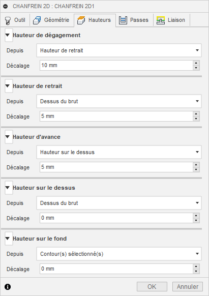

Icône de l’onglet Hauteurs Paramètres de l’onglet Hauteurs
Onglet Hauteurs de la boîte de dialogue Chanfrein 2D
Pour les hauteurs d’usinage, voir Définition des hauteurs d’usinage et :

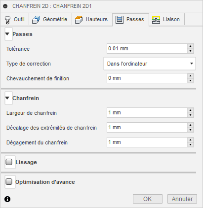

Icône de l’onglet Passes Paramètres de l’onglet Passes
Onglet Passes de la boîte de dialogue Chanfrein 2D
Tolérance
Tolérance utilisée lors de la linéarisation d'une géométrie telle que des splines et des ellipses. La tolérance est considérée comme la distance maximale de la corde.
Tolérance large Tolérance stricte
Tolérance large de 0,100 Tolérance stricte de 0,001
Le mouvement de fraisage par contournage des machines CNC est contrôlé à l’aide des commandes de ligne G1 et d’arc G2 G3. Pour s’adapter à ce comportement, Fusion calcule de manière approximative les trajectoires d’outils de spline et de surface en leur appliquant une linéarité. De nombreux segments de ligne courts destinés à représenter approximativement la forme souhaitée sont ainsi créés. La précision de l’adéquation entre la trajectoire d’outil et la forme souhaitée dépend largement du nombre de lignes utilisé. En effet, plus le nombre de lignes est important, plus la trajectoire d’outil s’approche de la forme nominale de la spline ou de la surface.
Surcharge de données
Il peut s’avérer tentant d’avoir systématiquement recours à des valeurs de tolérances très strictes, mais cela s’accompagnerait de certains inconvénients : augmentation de la durée de calcul des trajectoires d’outil, augmentation de la taille des fichiers de code G et mouvements de ligne très courts. Les deux premiers points posent peu de problème, car Fusion exécute rapidement les calculs et la plupart des systèmes modernes disposent d’au moins 1 Mo de RAM. Cependant, les mouvements de ligne courts, associés à des avances importantes, peuvent entraîner un phénomène connu sous le nom de "data starving".
Ce phénomène se produit lorsque la commande, submergée par la profusion de données à traiter, ne parvient plus à suivre. Les commandes CNC peuvent uniquement traiter un nombre fini de lignes de code (blocs) par seconde. Cela peut représenter à peine 40 blocs/seconde sur les anciennes machines et 1 000 blocs/seconde ou plus sur une machine récente, telle que les modèles de Haas Automation. Il arrive que les mouvements de ligne courts et les avances importantes forcent la vitesse de traitement au-delà des capacités de gestion de la commande. Lorsque cela se produit, la machine doit marquer une pause après chaque mouvement et attendre l’émission de la commande servo suivante.
Type de compensation
Spécifie le type de compensation.
Remarque : la compensation de contrôle (y compris les options Usure et Usure inversée) est appliquée uniquement aux passes de finition.
Entrée/sortie de finition
Le paramètre Recouvrement de finition correspond à la distance sur laquelle l’outil se déplace au-delà du point d’entrée avant de sortir. La spécification d'une entrée/sortie de finition permet de s'assurer que la matière, au point d'entrée, est bien dégagée.
Aucune entrée/sortie de finition
Entrée/sortie de finition de 0,25"
Remarque : comme l’entrée/la sortie de finition suit le contour sélectionné, vous pouvez spécifier une valeur élevée.
Largeur de chanfrein
Valeur d’ajustement de la taille du chanfrein.
Largeur de chanfrein ajoutée à une arête vive
  • Pour les sélections d'arêtes vives, cette valeur représente la largeur finale du chanfrein.
  • Pour les sélections d'arêtes chanfreinées, cette valeur peut ajouter une largeur de décalage supplémentaire à un chanfrein modélisé. Cela revient à utiliser une valeur de brut à conserver.
Décalage des extrémités de chanfrein
Valeur définie pour l’extension de la pointe de l’outil au-delà de l’arête du chanfrein.
Schéma du décalage des extrémités de chanfrein
Garde de chanfrein
Cette valeur détermine la distance à laquelle l’outil doit rester éloigné de la géométrie du modèle non chanfreinée.
Schéma de garde de chanfrein
Lissage
Lisse la trajectoire d'outil en supprimant des points et des arcs d'ajustement en trop dans la mesure du possible et dans la plage de tolérance de filtrage donnée.
lissage désactivé lissage activé
Lissage désactivé Lissage activé
Le lissage permet de réduire la taille du code sans sacrifier la précision. Le principe du lissage est le suivant : les lignes colinéaires sont remplacées par une seule ligne et les lignes multiples des zones incurvées par des arcs tangents.
Les effets du lissage peuvent être considérables. La taille du fichier de code G peut être réduite de moitié, voire plus. La machine fonctionnera plus rapidement et de manière plus fluide, et la finition de surface aura un meilleur aspect. La proportion de réduction du code dépend de la façon dont la trajectoire d’outil se prête au lissage. Le filtrage fonctionne bien pour les trajectoires d’outil situées essentiellement sur un plan principal (XY, XZ ou YZ), telles que les trajectoires parallèles. En revanche, les autres types, comme les crêtes en 3D, sont moins réduits.
Tolérance de lissage
Indique la tolérance du filtre de lissage.
Le lissage donne des résultats optimaux lorsque la tolérance (c’est-à-dire la précision avec laquelle la trajectoire linéarisée initiale est générée) est supérieure ou égale à la tolérance de lissage (ajustement de l’arc de ligne).
Remarque : la tolérance totale, c’est-à-dire la distance par rapport à laquelle la trajectoire d’outil peut dévier de la forme de spline ou de surface idéale, correspond à la somme de la tolérance de coupe et de la tolérance de lissage. Par exemple, si vous définissez une tolérance de coupe de 0,0004 po et une tolérance de lissage de 0,0004 po, alors la trajectoire d’outil peut s’écarter de la spline ou de la surface d’origine d’une valeur maximale de 0,0008 po par rapport à la trajectoire idéale.
Optimisation Avance
Indique que l’avance doit être réduite au niveau des coins.
Changement de direction maximal
Précise le changement angulaire maximal autorisé avant la réduction de l’avance.
Rayon d’avance réduite
Indique le rayon minimal autorisé avant la réduction de l’avance.
Distance d’avance réduite
Spécifie la distance de réduction de l’avance avant un coin.
Vitesse d’avance réduite
Indique l’avance réduite à appliquer dans les coins.
Coins intérieurs uniquement
Activez cette option pour réduire uniquement l’avance sur les coins intérieurs.
