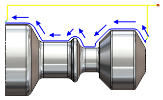

Dans la stratégie de tournage Rainure, dans l’onglet Passes, le paramètre Direction Haut/Bas permet de contrôler la direction des passes de finition. Les options disponibles sont : Vers le haut et vers le bas, Vers le bas uniquement ou Vers le haut uniquement.
Lorsque vous utilisez un outil de rainurage, il est souvent préférable de faire appel à l’option Vers le bas uniquement L’exemple suivant montre la même trajectoire d’outil pour les trois cas.
schéma de la direction haut et bas Direction Vers le haut et vers le bas
schéma de la direction Vers le bas uniquement Direction Vers le bas uniquement
schéma de la direction Vers le haut uniquement Direction Vers le haut uniquement
