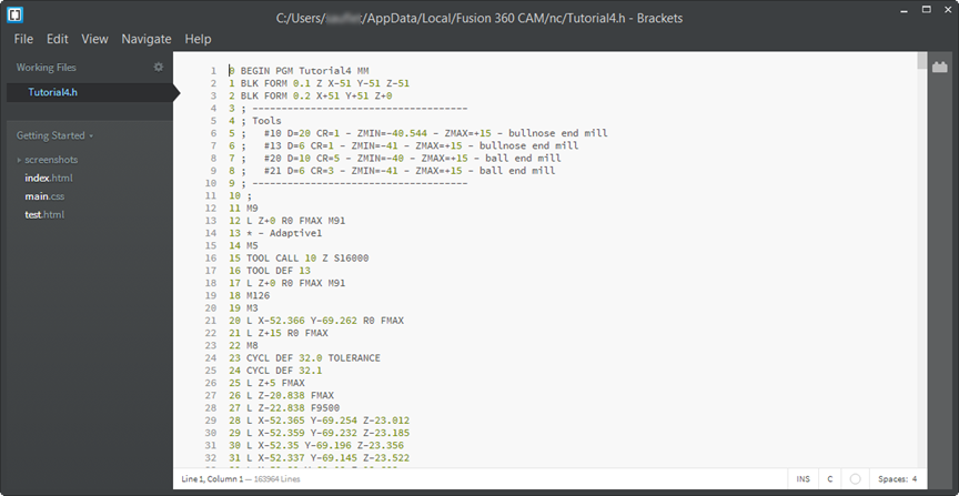

  5. Pour post-traiter le fichier, cliquez sur Post-processeur. L’éditeur s’ouvre et affiche le code CN de la machine sélectionnée.
    Conseil : pour post-traiter une opération spécifique, cliquez dessus avec le bouton droit de la souris dans le navigateur et choisissez Créer un programme CN.
    éditeur NC
    Remarque : votre éditeur peut avoir un aspect différent.
