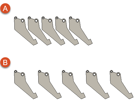

    Dupliquer : option Forme réelle et Zone de délimitation
    Exemple de composants dupliqués le long d’un axe unique à l’aide de l’option En réseau (forme réelle) (A) et de l’option Le long de l’axe XYZ (zone de délimitation) (B), avec la même valeur d’espacement des pièces appliquée

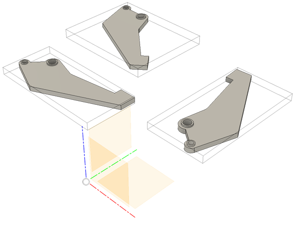

    Conseil : la zone de délimitation utilisée dans la méthode Le long de l’axe XYZ est une zone virtuelle qui prend ses dimensions à partir de l’étendue du composant le long de chaque axe du système de coordonnées de la machine. La taille et la forme de la zone dépendent de la façon dont le composant sélectionné est pivoté par rapport à la plate-forme de la machine. Pour placer les copies de composants de manière plus rapprochée, utilisez l’outil Déplacer Icône Déplacer pour faire pivoter le composant de manière appropriée avant d’ouvrir la boîte de dialogue Dupliquer.
    Zones de délimitation de composants pivotés
