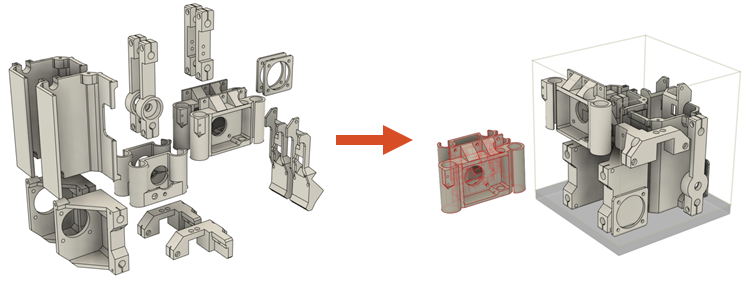

    Image avant et après de l’utilisation de la forme réelle pour l’emboîtement 3D
    Exemple de composants disposés à l’aide de l’option Emboîtement 3D (forme réelle).
