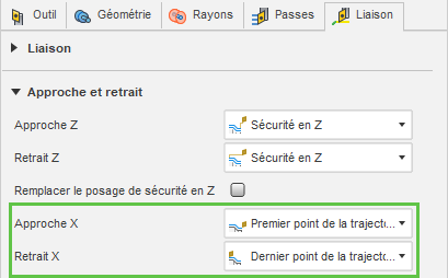

  1. Dans la barre d’outils de l’espace de travail Fabrication, sélectionnez une trajectoire d’outil de tournage. L’option permettant de spécifier l’approche et le retrait selon l’axe X est disponible dans la plupart des trajectoires d’outil de tournage. Choisissez par exemple l’ébauche de profil. Cliquez sur Tournage > Tournage > Ébauche du profil de tournage.
  2. Programmez l’opération comme d’habitude.
  3. Sous l’onglet Liaison, dans le groupe Approche et retrait, dans le menu déroulant Approche X, sélectionnez Premier point de la trajectoire d’outil.
    Boîte de dialogue Approche et retrait
  4. Dans le menu déroulant Retrait X, sélectionnez Dernier point de la trajectoire d’outil.
  5. Cliquez sur OK.
