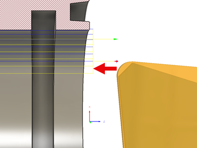

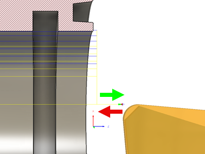

Généralement, lors de l’usinage sur le diamètre intérieur de la pièce, l’outil s’approche de la première coupe à partir du plan de dégagement, puis se déplace vers celui-ci après la dernière coupe pour se retirer de la pièce.
Approche et retrait au niveau du plan de dégagement

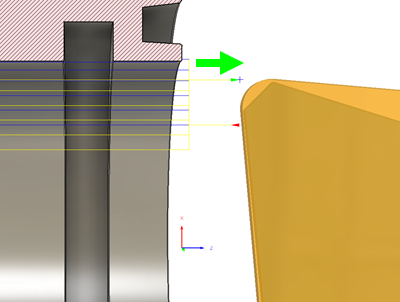

Il est parfois plus efficace d’effectuer l’approche à partir de la première coupe et de faire le retrait à partir de la dernière coupe plutôt que de faire un déplacement depuis ou vers le plan de dégagement, car l’outil a alors moins de distance à parcourir :
Approche à partir du premier point de la trajectoire d’outil Retrait à partir du dernier point de la trajectoire d’outil
