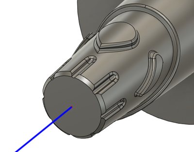

  3. Définit l’orientation de l’axe rotatif. Dans le groupe Axe rotatif, sélectionnez une option dans le menu déroulant Axe rotatif. Par exemple, sélectionnez Configuration - Axe X si vous avez défini l’axe X de votre configuration afin qu’il corresponde à l’axe rotatif dans votre machine-outil.
  4. Définissez la position de l’axe rotatif en sélectionnant une option dans le menu déroulant Origine. Par exemple, si vous avez défini l’origine du système d’axes dans la configuration de manière à ce qu’il corresponde au centre de l’axe rotatif dans la machine-outil, sélectionnez Configurer l’origine du système d’axes.
    Axe rotatif passant par le centre de la pièce

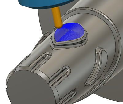

  8. Programmez le reste de la trajectoire d’outil, puis cliquez sur OK.
La trajectoire d’outil 4 axes est générée.
trajectoire d’outil terminée
