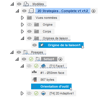

Lorsque vous définissez une orientation d’outil pour une opération, Fusion ajoute un nœud Orientation d’outil sélectionnable au navigateur. Ainsi, vous pouvez réutiliser cette orientation ultérieurement. Vous n’avez donc plus besoin de spécifier une orientation d’outil à chaque fois et vous pouvez ajuster des réglages simultanément sur plusieurs opérations. Vous pouvez également utiliser une origine de liaison sur votre modèle pour définir l’orientation d’outil.
Créez ou modifiez une opération.
Dans la boîte de dialogue de l’opération, sous l’onglet Multi-axes, cochez la case Orientation d’outil.
Dans la liste Orientation d’outil, sélectionnez Système de coordonnées.
Dans le navigateur, sous Modèles, sélectionnez un nœud Origine de la liaison, ou, sous Posages, sous une opération existante, choisissez une orientation d’outil définie précédemment.
