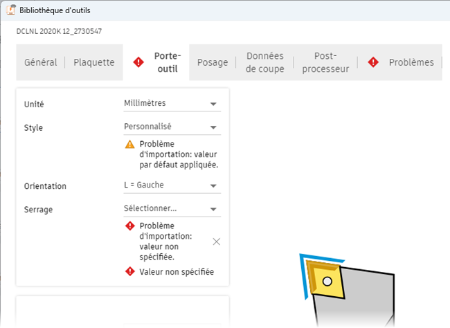

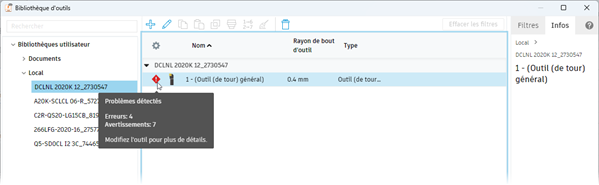

Si un outil importé présente des problèmes d’importation, Fusion les signale par une icône d’erreur
ou d’avertissement
à côté de l’outil. Modifiez l’outil pour plus de détails sur les problèmes d’importation.
Des erreurs d’importation surviennent lorsqu’une valeur est manquante dans un paramètre d’outil. Souvent, la raison est que le fichier ne contenait pas cette valeur à l'origine, ou que la valeur indiquée dans le fichier n’est pas prise en charge par Fusion. Vous ne pouvez pas utiliser l’outil tant que vous n’avez pas fourni une valeur valide.
Des avertissements d’importation surviennent lorsque Fusion attribue une valeur par défaut à un paramètre d’outil. Souvent, la raison est que le fichier ne contient pas cette valeur à l'origine, ou que la valeur indiquée dans le fichier n’est pas prise en charge par Fusion. Vérifiez la valeur par défaut du paramètre avant d’utiliser l’outil.
Dans la boîte de dialogue qui s’ouvre lors de la modification d’un outil, tous les onglets contenant des paramètres avec des erreurs d’importation sont mis en surbrillance en rouge.
