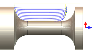

La trajectoire d’outil se présente comme suit.
stratégie adaptative de tournage
