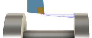

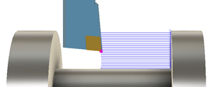

L’usinage des contre-dépouilles est désélectionné. La rainure n’est pas usinée. L’usinage des contre-dépouilles est sélectionné. La rainure est usinée.
Désélectionnée Sélectionnée
