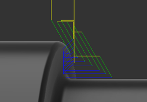

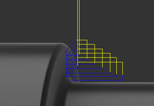

Mouvements d’entrée inclinés
Pour améliorer la durée de vie de l’outil, vous pouvez adopter une approche inclinée de la pièce, de sorte à rentrer progressivement dans la zone du brut au lieu d’y plonger directement. La direction du mouvement d’entrée est mesurée dans le sens antihoraire à partir de l’axe Z de posage. Toutes les approches d’entrée inclinées sont vérifiées par rapport au modèle de sorte à détecter les éventuelles collisions outil. Vous pouvez définir le début du mouvement d’entrée en spécifiant le dégagement, qui est une distance incrémentielle par rapport au brut, puis définir une vitesse d’avance.
Tournage standard Virage vertical
Plongée dans le brut Entrée progressive inclinée dans le brut
